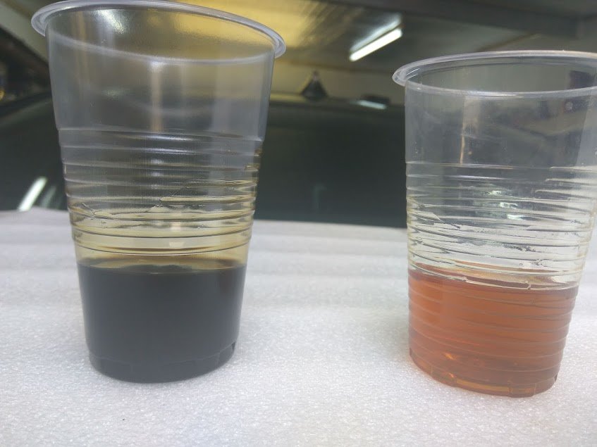

при замене перелил чутка масла (9.3 залил) ,  решил отлить (ну естесственно через сливную пробку в этом моторе))) )  отлил литр.  На свежем масле проехал всего 1.5 моточаса или 70км
Сфоткал то что отлилось))  - впринципе по виду такой же шелл 5w30 и сливал)))
может покатать его чутка  как промывку (только сколько) и еще раз поменять - или забить и ездить 5 тыс ?
