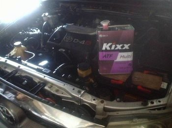

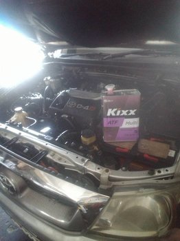

29 марта 20197 г В 27.03.2019 в 12:03, KIXX сказал: Asin888 , добрый день! Вам подойдет для АКПП и тот и другой вид ATF. При этом, мы предполагаем, что Kixx ATF Multi имеет большую популярность среди автомагазинов и СТО, и Вы спокойно сможете приобрести этот вид технической жидкости в канистрах 4 или 1 литр. СТО, которые предлагают аппаратную замену ATF имеют этот продукт в розлив из бочек. Уважаемый Kixx посмотрите канистру на предмет подделки?
29 марта 20197 г 1 час назад, Asin888 сказал: Уважаемый Kixx посмотрите канистру на предмет подделки? Asin888 , добрый день! Мы внимательно изучили Ваши фотографии. Спешим Вас успокоить и развеять сомнения. У вас настоящий продукт без признаков контрафакта, или правильнее сказать канистра технической жидкости Kixx ATF DX-III,, емкостью 4 литра имеет все признаки оригинальной упаковки, производства GS Caltex (Южная Корея). Наличие ребер жесткости на банке, "правильное" сочетание дат изготовления канистры и розлива технической жидкости, все надписи в соответствии с требованием образцов упаковки. Возможно, что не очень четкие надписи на торцах канистры - это коснулось небольшой партии канистр, выпущенных осенью прошлого года. Как нас заверили в производственном департаменте матрицу нанесения изображения на металлические листы настроили по другому, и в дальнейшем таких вопросов возникать не будет.
