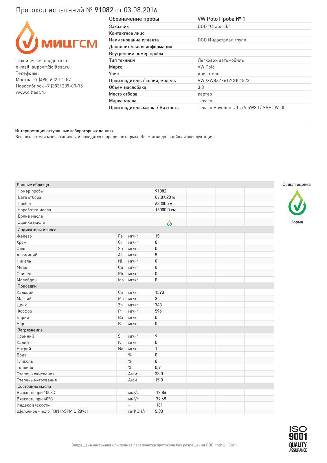

torcon 85 475 Опубликовано: 30 мая 2018 Поделиться Опубликовано: 30 мая 2018 27 минут назад, Dimmy сказал: torcon, это масло 504/507, т.е. TBN по ASTM 2896 тут изначально 6.5. За 18600 км, выходит, оно вообще почти не упало. Тут бензина должно было уйти немерено за такой пробег, а масло почти как свежее. Явно что-то не так. И где все-таки Бор? Рецептуру что ли меняли? У нас есть анализ свежего Texaco Havoline ProDS V 5W-30 http://www.oil-club.ru/forum/topic/32872-texaco-havoline-prods-v-5w-30-svezhee/ Но отработка как я понимаю на старой еще рецептуре Lubrizol поэтому нет бора. Автор же 9 месяцев еще катался, а когда он его приобрел? А какого года выпуска? Рецептура Infineum с много бора ведь недавно стала появляться. Ссылка на сообщение

torcon 85 475 Опубликовано: 30 мая 2018 Поделиться Опубликовано: 30 мая 2018 Да это Texaco Havoline ProDS V 5W-30 старой рецептуры просто, без бора еще. Ссылка на сообщение

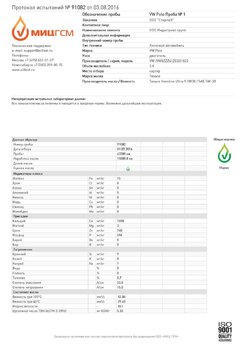

Dimmy 12 233 Опубликовано: 30 мая 2018 Поделиться Опубликовано: 30 мая 2018 Сравните окисление/нитрование после 15000 км и в шапке. Номинально масла разные, но тут одно из двух: либо окисление 20 изначально, но без Бора, либо окисление низкое, но с Бором. На 2 часа назад, Texacoman сказал: Texaco Havoline Ultra V 5W-30 все логично. А вот в анализе в шапке опять нестыковочка. Где окисление раз Бора нет? 1 Ссылка на сообщение
