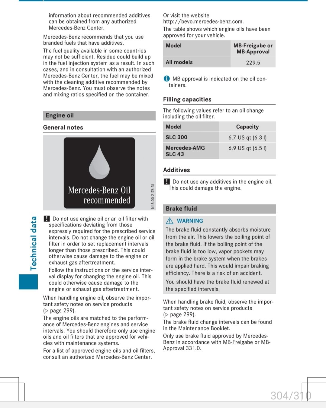

12 часов назад, Balbes_ сказал:
Так какой у вас все же допуск?
Вот WIS на вашу машинку. Там указан 229.5 Откуда вы взяли допуск 229.51? Фото страницы допуска из инструкции покажите?

Скрин из инструкции прикреплен к первому сообщению. И да, большинство сайтов производителей масла рекомендуют 229.5.
24 минуты назад, Dr. Nick сказал:
Потому что в м276 всегда было только 229.5 и 229.6, без вариантов.
В вашем скрине нет фото модели авто. Она точно от вашего авто?

299я страница. SLC 2020 Manual
2 часа назад, Hazy_nsk сказал:
Страница 299. 2020-mercedes-benz-slc-owners-manual.pdf
6 часов назад, Dr. Nick сказал:
229.5))
На 299 странице про другое вообще, там указано про вин код и как называются фирменные сервисные продукты и как ПРИМЕР указано обозначение 229.51, а вот потом в разделе моторное масло уже четко черным по белому указано что для вашего авто для всех моделей 229.5
Изменено пользователем Hazy_nsk

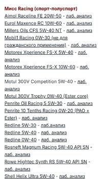

Dr. Nickвот список масел спорт по версии oil-club
