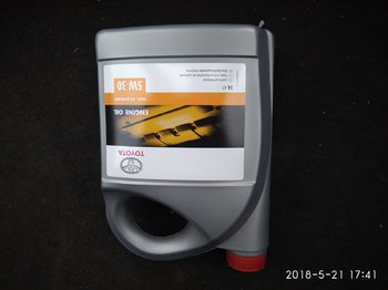

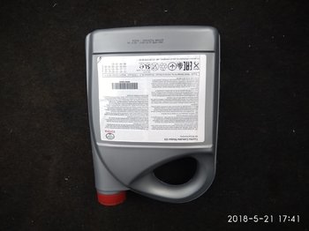

Alexey38 53 Опубликовано: 21 мая 2018 Автор Поделиться Опубликовано: 21 мая 2018 14 часов назад, torcon сказал: Alexey38 судя по фото у тебя 2az-fe с засевшими кольцами от интервалов 10-12 тыс км. Этот двигатель за 4000км может ухлопать масло Пример http://www.oil-club.ru/forum/topic/29242-valvoline-synpower-fe-0w-30-otrabotka-na-toyota-rav4-posle-4210km/?page=5 Поэтому я бы посоветовал сливать дорого Liqui Moly Molygen 5W-30 - масло хорошее, но не твой вариант, ибо ценник высокий. Заказывать вот такие масла в емексе экзисте автодоке (где душе ближе). Profix 5W-30 API SN - лаб. анализ Kixx G1 5W-30 API SN/CF (без ILSAC) - лаб. анализ Татнефть Luxe 5W-30 - лаб. анализ Немного осадить свои хотелки на счет звука, 2AZ сам по себе на сколько помню не тихий двигатель, эти масла уже самые тихие из возможного, а греметь могут и клапана и распредвалы в постелях, это уже только капиталку делать, не маслом это лечат. Замена раз 5-6 тыс км. Соглашусь в одном,кольца залегли,это факт, уже собираю потихоньку детальки,и ничего у меня даже не гремит,у ребят с СТО после капиталки жёстче работает, потому что вкатил всё оригинал с последними заменами которые за это время Тойота доработала,а вот ценник на Ликви Моли мне очень нравится,2300 вроде за 4л.,и езды до оптового склада 5 минут, всё хорошо,если бы оно так быстро в трупа не превращалось.Теперь оно стало мне нравиться ещё больше,заехал сегодня к оффициалам, говорят,вот,мол,новое масло появилось, официально Тойота начала поставлять в Россию оригинальную вязкость 5w30, ну думаю,возьму,заценю,ценник 3000р.за 5л.Залил,проехал сегодня км 100 и охренел,ну получше NGN когда пробовал заливать,но херня полная, напоминает Mobil Super 3000 formula FE 5w30,покатаю пару тысяч,и скорее всего залью обратно Молиген Нью Генерейшен 5в30, это будет самая дорогая оригинальная промывка)Кстати литр остался,могу отправить,если надо,вот фотки 0 Цитата Ссылка на сообщение Поделиться на других сайтах

torcon 64 458 Опубликовано: 22 мая 2018 Поделиться Опубликовано: 22 мая 2018 Alexey38 угарать будет мало, но у него среднее щелочное и 8000км оно проживет только если в режимах много трассы. А так это 5-7 тыс. Зря ты тойоту купил, масло хорошее конечно, то что тебе выше люди советовали тоже самое за 700р-1200р... типа той же татнефти Татнефть Luxe 5W-30 - лаб. анализ (в емексе 600-700р 4 литра сейчас...) 1 Цитата Ссылка на сообщение Поделиться на других сайтах

Alexey38 53 Опубликовано: 22 мая 2018 Автор Поделиться Опубликовано: 22 мая 2018 15 часов назад, torcon сказал: Все чем отличается Molygen(скорее всего) это присадкой Infineum C9455B c органическим молибденом MoDTC. Такое же можно сказать например про Shell Helix Ultra 5W-40 из любой "подворотни". А круче ехать и отзывчивее будет вязкость 0W-20 0W-30 5W-30 например, нежели 5W-40 5W-50 итд... Мы что то начали за здравие "Угар, двигатель с пробегом", а кончили за упокой "что отзывчивее". Если хочешь именно из Liqui Moly выбрать то это Liqui Moly Special AA 5W-30 или Liqui Moly Molygen 5W-30 Благодарю за развернутые ответы,беру свои слова обратно,тойота 5w30 неплохое масло, сегодня день отъездил, коробка адаптирвалась после молигена,в принципе поехала,как и должна ехать Тойота Камри.Переключения не заметны,обороты не задирает,как будто масло заставляет двигатель на низах больше работать, разгоняется плавно и ровно,как будто компьютер понимает OEM продукт)),на Молигене двигатель ведёт как дурной,рвет постоянно куда то)) Работает чуток пожесче,чем на Молигене,чувствуется крутиться ему потяжелее немного,и по ходу так задумано,и в связи с этим,отметил сегодня большой минус,начали срабатывать вентиляторы, когда остановишься,постоишь минут 5 на холостых,за бортом+8 уже неделю как,печка одна палка,на Молигене такого не было,там +13 начинают срабатывать,так что для здоровья все таки Молиген полезнее,с учётом того,что у этих движков головки от перегрева подпрыгивают и у рестайлинга меньше,но тоже,присутствовал при ремонте 06 года,дилерской.Сразу скажу с охлаждением у меня всё в порядке, термостат,пробка, радиатор-чистый в отличном состоянии, всё оригинал, антифриз TCL -50 красный,вот как то,буду катать смотреть как долго Тойота 5w30 держаться будет. 0 Цитата Ссылка на сообщение Поделиться на других сайтах
