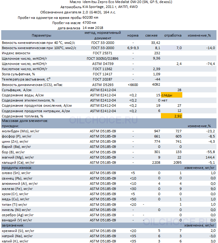

Если хотите минимизировать износ (что для этих моторов актуально в связи с паникой в сети из-за задиров в ЦПГ), то рекомендую 0W-20 Idemitsu Zepro. Масло идеально подходит для городской эксплуатации с не всегда прогретым мотором: низкая вязкость при 40 гр. и мощный антиизносный пакет присадок с молибденом, который активируется уже при низких температурах (в отличие от присадок в бол-ве других масел). И весьма стойкое на угар...
Вот пример сравнения отработки на моём моторе с 0W-30, а вот пример отработки с G4KD.
10 тыс. км в вашем моторе при 90-95% города (ок. 500 моточасов) не выдержит НИ ОДНО масло. Меняйте по сезону: перед зимой и после...
