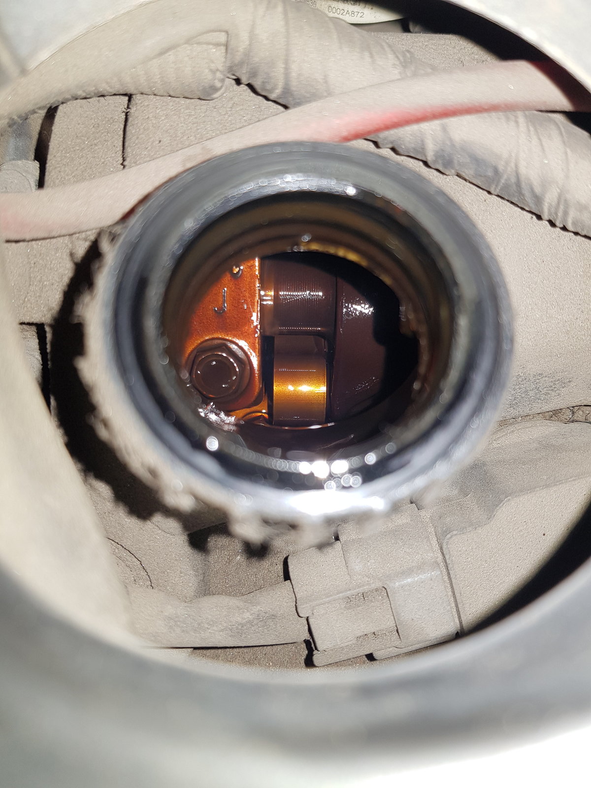

Залакируете вы похоже двигатель так... Если отвернуть крышку оорловины там какой вид? Сыотографировать возможно? Чаще менять только что и при возможности переходить на другое топливо.
Когда лак еще оттирается тряпкой, это его не застывшая стадия, потом он затвердеет и уже хоть ацетоном его шкрябай, эфекта мало...
Поле для эксперимеетов с димексидом :)
18 минут назад, torcon сказал:
Вчера, перед заменой масла смотрел, было все рыжее. Завтра попробую сфотать.
