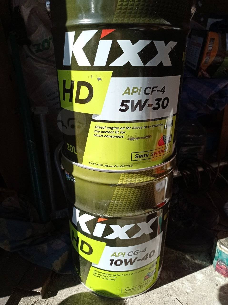

KIXX Здравствуйте! Будучи в поиске подходящего масла для Toyota Hilux 2kd-ftv, а именно маловязкого среднезольного 5W-30, набрёл на ваш продукт с подходящей вязкостью. :
 Kixx HD CF-4 5W-30
Можно ли узнать его параметры, не указанные на официальном сайте :
-зольность сульфатная,
-вязкость динамическая при -30С.
Есть ли оно в продаже в заявленной  расфасовке 20 л.?
Спасибо!

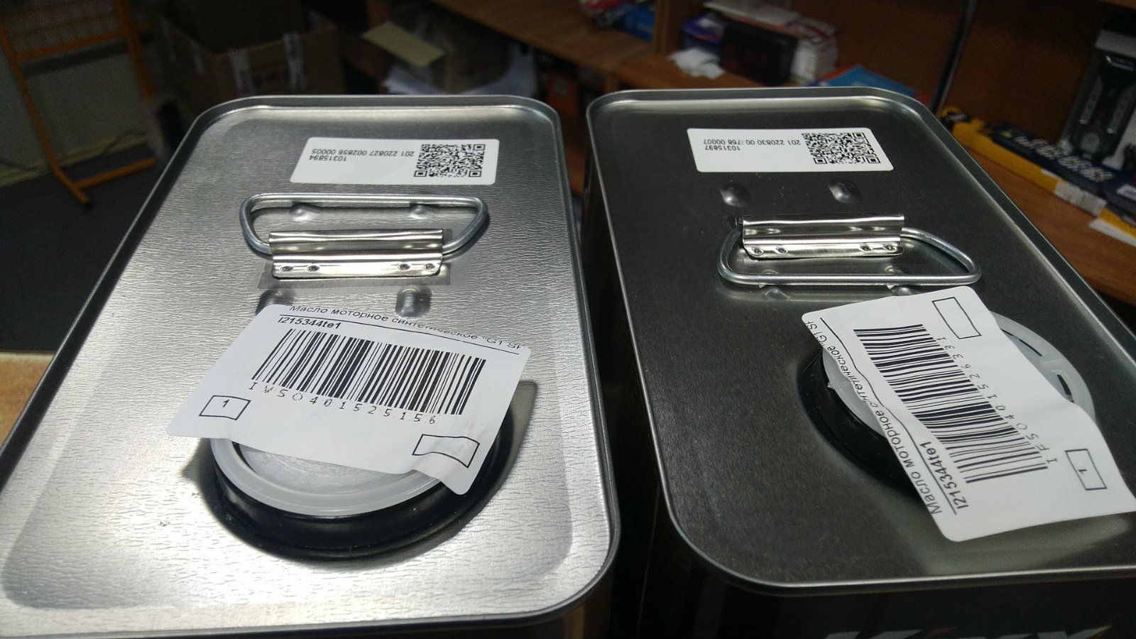

Вы как оф.представитель утверждаете что Контрафакта нет, однако проигнорировали мой вопрос.
Так что же на фото? Оригинал или...
18.01.2023 в 23:58, vic31 сказал:
vic31 , добрый день!
В Вашем первом обращении, собственно, вопроса не было. Было обращение с просьбой.
Теперь вопрос есть. Отвечаем. Оригинальность 4-литровой канистры не может оцениваться по степени шероховатости одной из ее сторон. То есть, шероховатость не является для канистр измеряемым параметром. На этапе контроля качества, данная канистра прошла проверку, поэтому пошла в продажу.
Если вы сможете отсканировать QR-код на стикере верхней крышки канистры и прогрузите страницу информационной системы GSLPIS, то сможете увидеть данные по партии масла, канистра которой у Вас в руках. Пример того, что должна показать информационная система здесь . Если будет возможность сравнивать рядом стоящие на полке канистры и сканировать QR-коды, вполне может оказаться, что они могут быть с одной партии.  Также признаком оригинальности, являются ребра жесткости (выштамповки), на поверхности канистры вдоль углов с каждой стороны. На одной из  фотографий канистр -  их можно разглядеть.
Осторожность - дело хорошее, однако, в предоставленной Вами информации, никакого криминала мы не находим.
Изменено пользователем KIXX

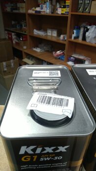

KIXX  Добрый вечер. Kixx G1 5W-30 API SP выпускаются только в пластмассовых канистрах ? На корейском cайте SP представлено только в пластмассовых, так-же и на российском и китайском.

15.01.2023 в 18:05, Игорь Лахта сказал:
 Kixx HD CF-4 5W-30
Спасибо!
Игорь Лахта , добрый день!
Отвечаем на Ваши вопросы.
1. Моторное масло для дизельных двигателей Kixx HD CF-4 5W-30 имеет сульфатную зольность 1.14% , динамическую вязкость при -30*С = 4788 мПа*с.(COA одной из давних партий прилагаем к сообщению)
2. Да, это масло выпускается и поставляется в металлических канистрах 20 л.
L5257_Kixx HD CF-4_SG 5W-30 .pdf
KIXX Прекрасно.  То, что доктор прописал, даже для зимы подходит. Благодарю!
