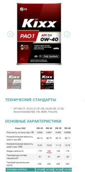

40'c vis  88.75
100'c vis 15.23
viscosity index 182
pour point -51
flash point 232
API SN/CF
ACEA C3 A3/B3 A3/B4
MB229.31/229.51
VW502/505
BMW LL01, LL04

В 18.04.2018 в 00:32, torcon сказал:
API SN, ACEA A3/B3-08, A3/B4-08, C3-08, MB, VW, BMW, Porsche recommended.
Это не ACEA A3 / B3 / C3 08. Недавно обновлено до 12.
API SN/CF
ACEA C3-12
MB229.31
MB229.51
BMW LL-04
VW502 505

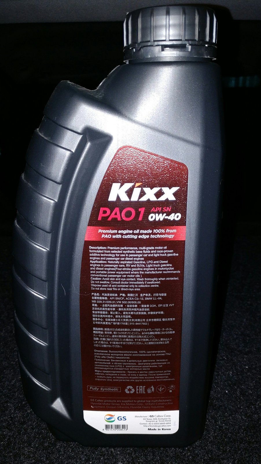

Прикупил по случаю литрушку, может фото пригодятся.
Может затестируем свежий образец?
Сорян. Не посмотрел шапку
