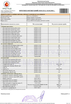

Масло прислал в лабораторию официальный представитель Antonmsk.
Everest Full Synthetic Motor Oil 0W-20 API SN (VOA BASE).pdf

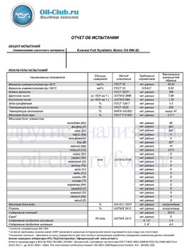

Everest Full Synthetic Motor Oil 0W-20 API SN (VOA BASE) копия.jpgEverest Full Synthetic Motor Oil 0W-20 URC-1 копия.jpgevs020.jpegevs020r.jpeg

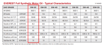

Заявленные характеристики:
Масло заявлено как: API SN; ILSAC GF-5.
1) Масло удовлетворяет стандарту SAE и его можно назвать xxW-20.
2) Вязкость при 40С = 45,94 - густая, экономичным среди 0W-20 это масло не назовешь, но зато от этого появляются другие положительные свойства масла - меньше просадка вязкости, меньше расход на угар и т.д. Кстати параметр совпадает с заявленным в технической документации. То есть производитель на самом деле запланировал такую вязкость масла.
3) Вязкость при 100С = 8.62 - норма, золотая середина при рабочей температуре.
4) Как мы видим, у масла не высокий индекс вязкости. То есть много базового масла, возможно даже гуще обычного, и мало полимерного загустителя. Почему мы и видим такую "густую" вязкость при 40С.
5) Щелочное число = 7,99 - среднее щелочное число, масло для разумных интервалов смены, для длинных интервалов оно и не было задумано.
6) Зольность сульфатная = 1,0 немного выше обычных 0,95 у таких масел. Здесь чуть больше % пакета присадок, это видно по содержанию кальция.
7) Температура вспышки = 232С - отличная, хорошая термостабильность масла. (о чем я и говорил в пункте 2 и 4).
8) Температура застывания -47С - не плохая. Можно не боятся на этом масле в регионах Сибири. Единственное CCS не измеряли.
9) Содержание серы = 0,271 - не высокое содержание серы, говорит о том что она только от пакета присадок, и минимально от базовых масел. То есть чистый от серы гидрокрекинг VHVI.
10) Судя по уровню элементов присадок, масло выполнено по рецептуре Afton HiTec 11100.
11) Пакет присадок содержит органический молибден - снижающий трение и повышающий топливную экономичность. Фосфор и цинк - это противоизносная присадка. Кальций моющая присадка. Бор - беззольный дисперсант удерживающий частички загрязнений во взвеси.
ИК спектр Фурье и совокупные параметры говорят о том, что масло на основе гидрокрекинга VHVI. (приравнивается к синтетике.)
Вывод: В целом хорошее масло. Из числа 0W-20, его можно назвать крепким по вязкости. Не плохая температура застывания -47С. Зольность чуть выше обычного, но не криминал.  Хорошая температура вспышки 232С для масла 0W-20.

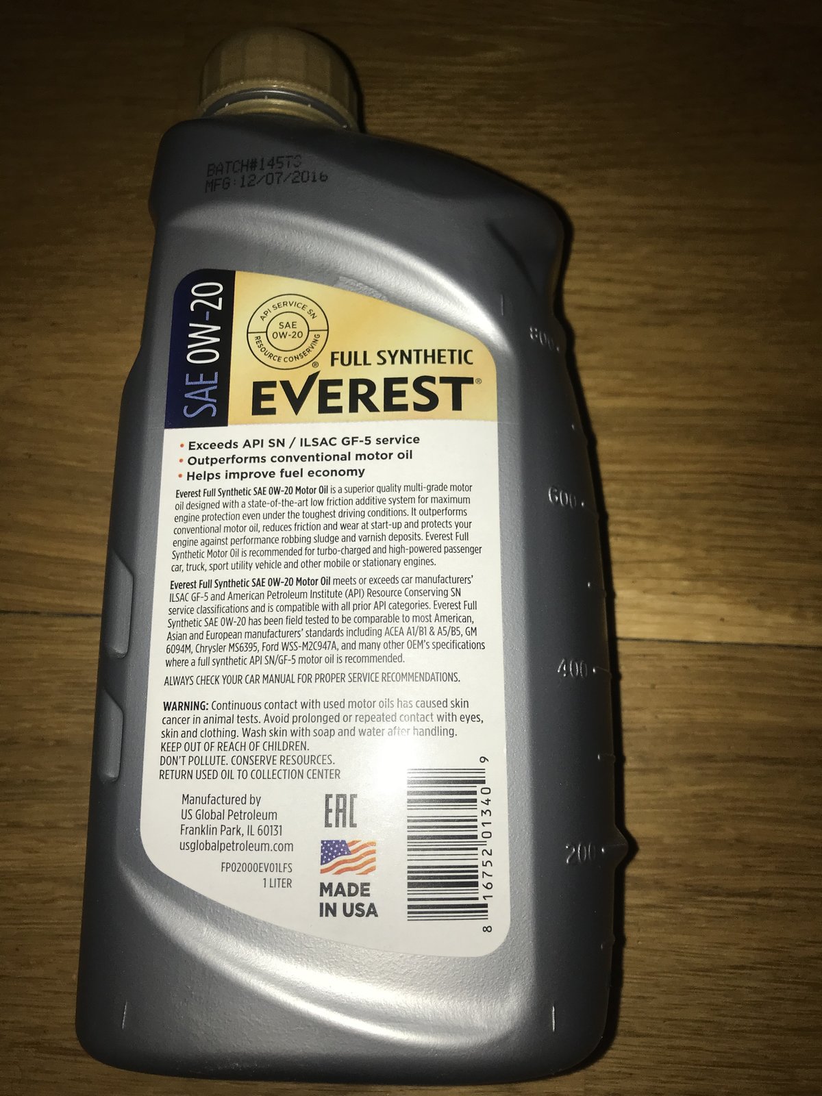

Вот фото канистры
