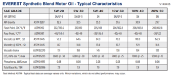

Заявленные характеристики:
Масло заявлено как: API SN.

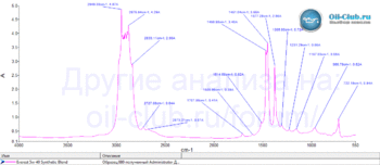

ИК Спектр Фурье и совокупные параметры говорят о том, что масло на минералке второй группы (приравнивается к полусинтетике).

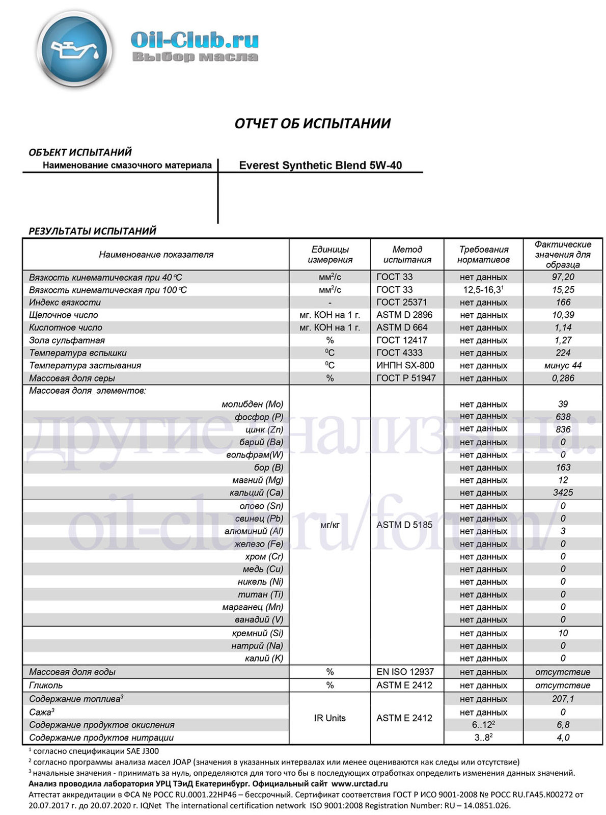

Как вижу масло знатно переплюнуло техлист.
Для американской минералочки такой пурп честное слово - приятно удивил.
Щелочное тоже порадовало.
Для авто без экологических обременений этот вариант мне нравится.
Щелочное высокое что интересно, в техдоках поскромничали, или рецептуру сменили... Еще что интересно, масло густое как при 40С так и при 100С.
Недорогое оно,в среднем 1500-1600 за 4л в рознице. CCS жаль нет.
Изменено пользователем kep
Нормальное такое масло. Щелочное хорошое, но когда видишь кислотное, то понимаешь что ого- го какое, запас приличный. Пакет присадок достойный, но в современные машины особо и лить некуда такое. Слабоватую базу компенсируют вязкостью, может еще и от провала до тридцатки страхуются.
В общем, все выглядит прилично, капнуть бы сюда эстеров...
Кальция не пожалели, от слова совсем. Неплохое масло вроде.

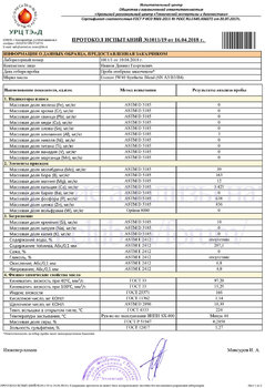

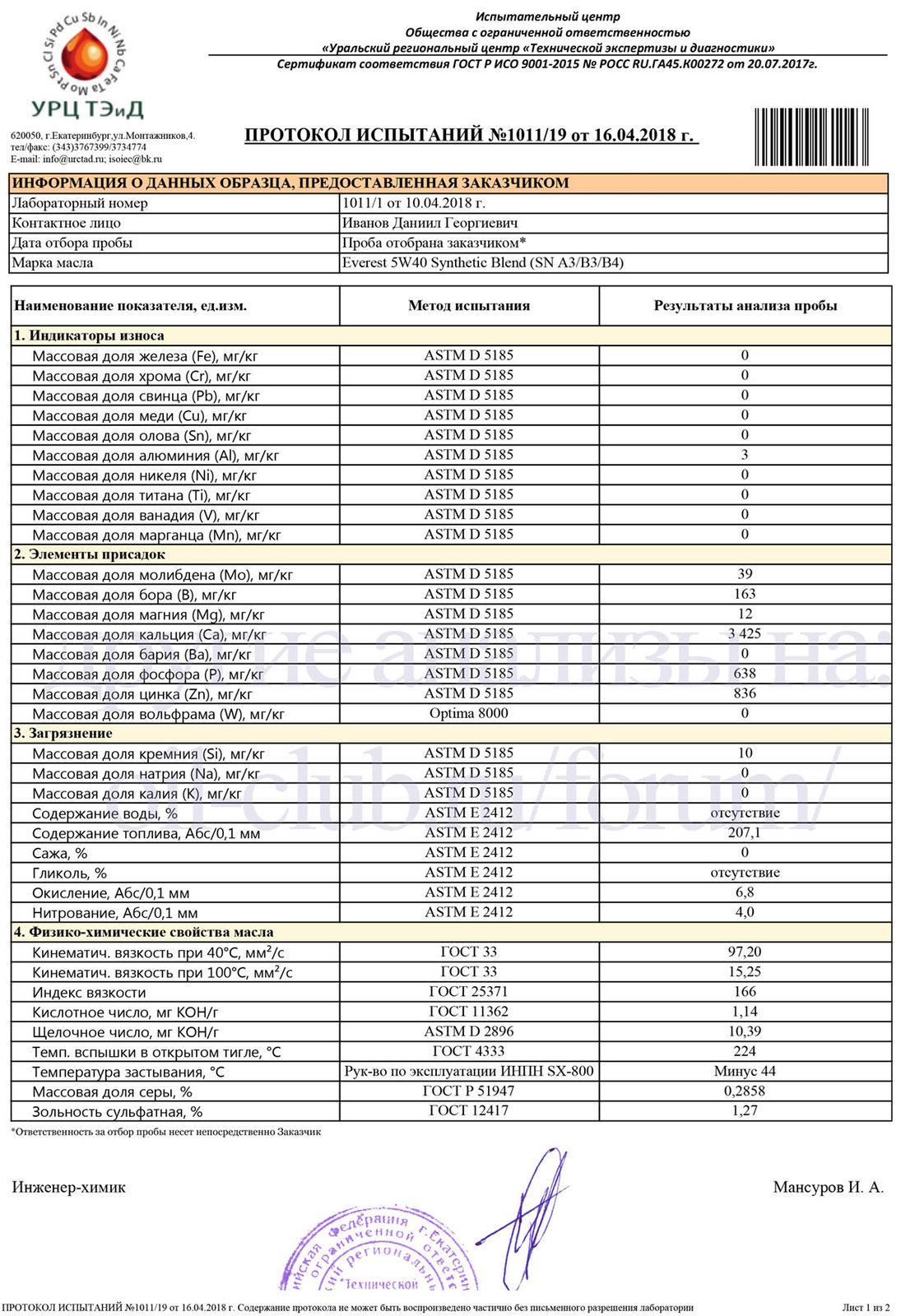

Щелочное число - 10,39
Кислотное - 1,14
Прямо рекордный разрыв между щелочным и кислотным. А знаете почему? :)
Потому что фосфора-цинка < 800. Повышение кислотного в основном дает противоизносная присадка ZDDP, входящий в нее фосфор.

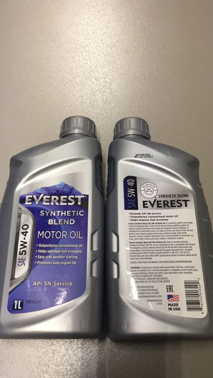

Antonmsk фотографию банки не делал перед отправкой? Что бы люди понимали какое масло в тесте участвовало.
Кстати пакет сам по себе не похож на стандартные 5W-40 MB229.5, но по характеристикам самого масла оно полностью удовлетворяет этому допуску, NOACK конечно не мерили, но судя по высокой вязкости запросто может уложиться в 10.
Вроде база и простая ( о чем производитель и говорит)
но было интересно соответствует ли оно техдокам. Оказалось все намного веселее.
С его прайсом имхо это тот случай, когда качество выше прайса.
Вот фото тары

warlord999 вы же понимаете, что подобные термины - это маркетинговые слова. К маслу отношения они не имеют. Об этом API и говорит.
