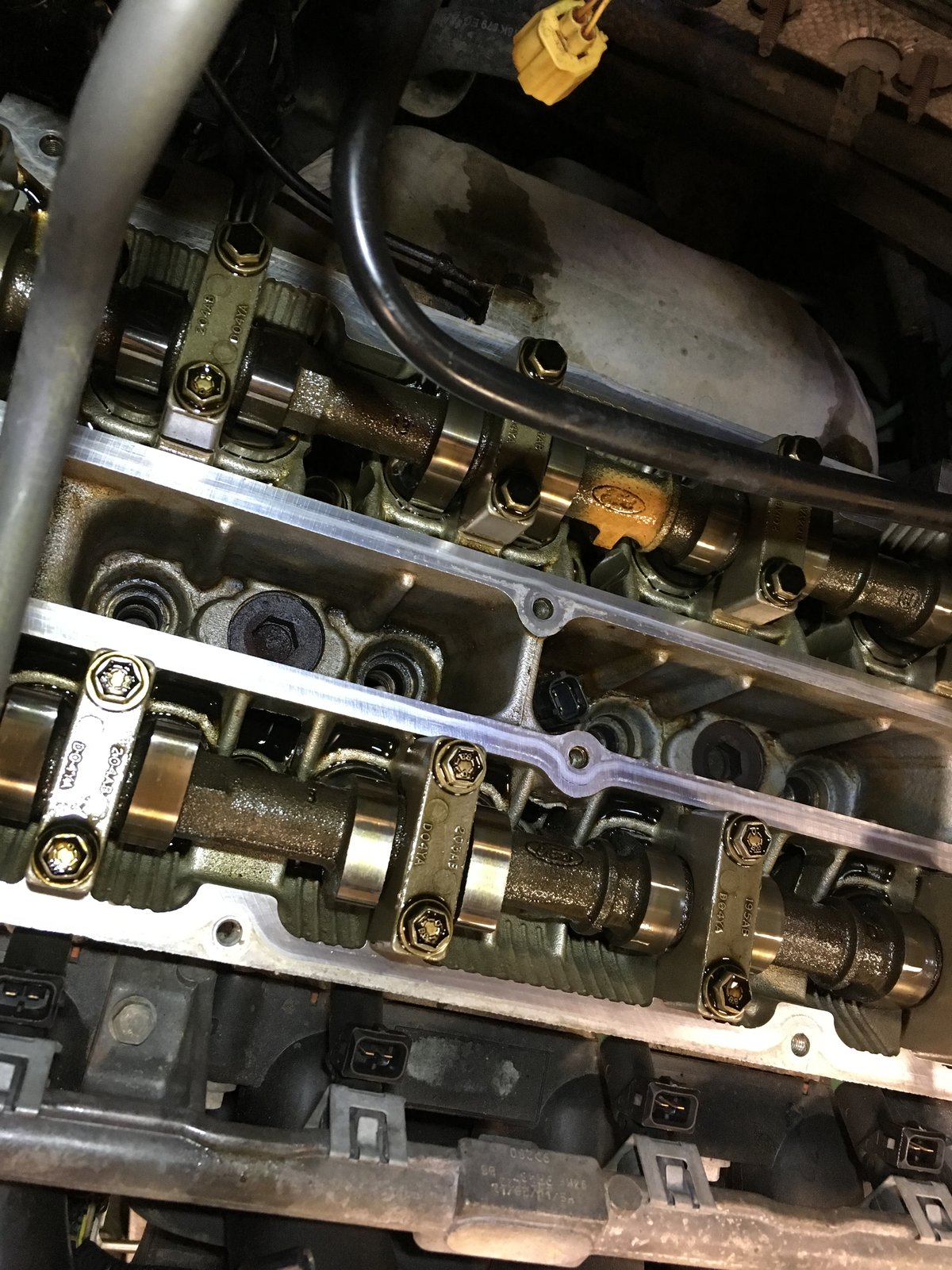

1) Ford Focus I 2001, пробег 190000 километров.
2) Zetec-SE (Sigma) FYDB 1.6 16V 101 л.с.
3) Входит при замене ~4.5-4.6 литра.
4) Воронеж, морозы до -25.
5) Активно эксплуатируется в городе без пробок 70% времени, периодически выезды на трек.
6) Сейчас меняю около 200-220 моточасов, пробег за это время до 8-10 тысяч километров. Все устраивает, могу чаще. Расход масла 100-300 грамм от замены до замены.
7) Катализатор удален.
Сейчас заливаю Motul Eco-nergy 5W-30 (последние три замены), до этого заливал Ford Formula F 5W-30. Масло очень быстро темнеет, за 30-40 моточасов уже черное, хотя двигатель внутри чистый, вообще без лака, один раз заменил на всякий случай на 100 м/ч, смущает в основном это, как это сказывается на двигателе, стоит ли беспокоится и какое вообще масло стоит заливать в такой мотор при повышенных нагрузках?

Темнеет нереально быстро, что Formula F, что Eco-nergy 5W-30. Ниже прикрепил фото, можно разглядеть какого цвета масло после 3000 километров пробега.

Маслонасос проверен, зазоры в порядке, причем практически по нижней границе допуска.
По системе охлаждения, новый оригинальный термостат 82 градуса, все радиаторы промыты от пыли, антифриз Ford Super Plus Premium.
Нашел у поставщика AMSOIL Signature Series 5W-30 в маленькой таре, его, собственно, и заказал.
