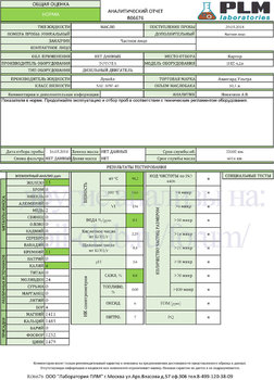

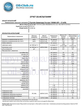

torcon 64 513 Опубликовано: 5 апреля 2018 Поделиться Опубликовано: 5 апреля 2018 Лукойл Авангард Ультра 10W-40 CI-4/SL отработка на Toyota Land Cruiser-76 после 6014кмМасло: ЛУКОЙЛ АВАНГАРД УЛЬТРА 10W40 CI-4/SL (Масло куплено официального дилера ООО «Вест-Ойл» в Новосибирске) Автомобиль: TOYOTA LAND CRUISER-76, R6, 4,2л, 1HZ, МКПП-5 2016г.в.Общий пробег на одометре: 32602кмПробег на масле: 6014кмМоточасы: 110,0 по навигатору Garmin 276 cx (примерно: 95% трассы и 05 % города), средняя скорость в движении – 78 км/ч, средняя общая скорость - ? Израсходованное топливо: примерно 780 ± 20 литров Ср. расход 13-14 л/100км.Доливки масла: не доливал, на отметке «мах».Присутствие отложений в двигателе ДО: не наблюдал Присутствие отложений в двигателе ПОСЛЕ: не наблюдал Автозапуск: нетНаличие чип-тюнинга: нет ГРМ: ремень Предпусковой подогрев: Да. Eber Hydronic – 60’ программа. Запускал двигатель по показаниям датчика температуры антифриза - +20 ….+35 °С Период эксплуатации: конец января 2018– середина марта 2018. Машина двигалась и работала по факту – 3 недели. Срок эксплуатации: 1,5 месяца.Топливо: ДТ зимнее – Прайм (Сибнефть), Лукойл ЕВРО, Температурный диапазон: от - 10°С …. - 35°СРежимы эксплуатации: Трасса 90-95%, тахометра нет, на отдельных участках развивал скорость – 135 км/ч по навигатору, по спидометру -142 (зимняя резина меньшего диаметра). Подключал передний мост по заснеженным участкам на трассе, с передним мостом 100 – 115 км/ч. Город 5 – 10 %, особо в пробках не стоял, скорость 40 – 60 км/чФильтр масляный: VIC – C-115Фильтр воздушный: Оригинальный Toyota Марка антифриза: TLC Красный – оригинальный (не менял) Объем заливаемого масла: по факту - 10,5 л. с фильтром. (по мануалу -11,3 л). Налил до отметки «МАХ». Без долива. Расход масла: не наблюдал.Прогрев двигателя перед началом движения: специально не прогревал, не более 5 мин. Дальнейший прогрев в движении на 1-2 передаче Отбор масла: горячий двигатель, середина слива с картера ДВС в полиэтиленовую бутылку 0.5л.Что было до этого масла: 0000 - 5100км Масло первой заливки5100 - 10585км (4485) Original Toyota SN – 5W30.10585 -15920 км (5335) Castrol Magnatec 10W40 Diesel 15920 - 21452 км (5532) Castrol Magnatec 5W40 21452 - 26588 км (5136-5200) Valvoline All climate 5W30 (данные разнятся, но не критично) Промывка промывочным маслом: ДА, Лукойл-промывочное. Предыдущий анализ с этого автомобиля: 1 Цитата Ссылка на сообщение Поделиться на других сайтах

KotKamelot 1 869 Опубликовано: 5 апреля 2018 Поделиться Опубликовано: 5 апреля 2018 По балансу щелочное/кислотное - прекрасно. Маслу ещё работать и работать до выработки ресурса. По железу - немного многовато, имхо, для 110 моточасов. Но с учётом что это дизель старой конструкции - может и нормально. 0 Цитата Ссылка на сообщение Поделиться на других сайтах
torcon 64 513 Опубликовано: 5 апреля 2018 Автор Поделиться Опубликовано: 5 апреля 2018 Плюс он еще с остатками обкатки, сейчас выложу анализ который был до этого масла... 0 Цитата Ссылка на сообщение Поделиться на других сайтах
TLC-76 14 Опубликовано: 5 апреля 2018 Поделиться Опубликовано: 5 апреля 2018 36 минут назад, KotKamelot сказал: По балансу щелочное/кислотное - прекрасно. Маслу ещё работать и работать до выработки ресурса. По железу - немного многовато, имхо, для 110 моточасов. Но с учётом что это дизель старой конструкции - может и нормально. Могу предположить, что "стегал" машину на скоростях 130 и до 140 доходил. Это уже довольно высокие обороты. Это ведь же не машина, а трактор. Ему бы 90 -100 в самый раз. Бывало что по трассе час и полтора на 120 шел. 0 Цитата Ссылка на сообщение Поделиться на других сайтах
TLC-76 14 Опубликовано: 5 апреля 2018 Поделиться Опубликовано: 5 апреля 2018 1 час назад, TLC-76 сказал: Могу предположить, что "стегал" машину на скоростях 130 и до 140 доходил. Это уже довольно высокие обороты. Это ведь же не машина, а трактор. Ему бы 90 -100 в самый раз. Бывало что по трассе час и полтора на 120 шел. А то что щелочное еще высокое, так там же ванна 10,5 литров. Пока оно свой ресурс выработает. Хотя по мануалу написано, что масло менять каждые 5000 км. 0 Цитата Ссылка на сообщение Поделиться на других сайтах
torcon 64 513 Опубликовано: 5 апреля 2018 Автор Поделиться Опубликовано: 5 апреля 2018 Накидаю мыслей по анализу - правда предупреждаю сразу, будет сладкая патока, ибо все отлично... 1) Во первых анализ интересен тем, что TLC-76 сделал все по грамотному, он сдал и свежее масло на анализ и отработку в одно время и одну лабораторию. В итоге мы конкретно видим, что было и что стало, без разницы партий завода. 2) Вязкость при 40С и при 100С - не изменилась вообще. То есть сгорание топлива в двигателе проходит полноценно, топливо не попадает. Масло крепкое не сработалось ни на йоту. 3) Щелочное число (измерено заметьте одним и тем же стандартом) упало с 9.4 до 8.4 - то есть за весь пробег падение всего на одну единицу. О чем это говорит? О том, что топливо используется качественное - чистое от серы. Режим эксплуатации был легкий. Трасса - 90-95% пробега. Это смягчающий фактор - тоже повлиял не несильное падение щелочного числа. То есть фактически в отработке имеем еще очень свежее, не убитое масло. Объем заливаемого масла громадный 10 литров. Много масла - меньше стареет. 4) Кислотное число не только не выросло, но и еще упало. Это может быть разница лабораторного метода. Во всяком случае роста нет (при таком легком пробеге на дизеле и не должно быть). 5) Единственный параметр, который который показал хоть какую то сработку масла, это pH кислотность, обычно он реагирует раньше, чем падение щелочного числа. Так произошло и здесь. Кислотность упала с 6.5 до 5.6 - пока все нормально. 6) По элементам присадок можно сказать, что это действительно настоящий Лукойл Авангард Ультра 10W-40 - узнаваемый пакет присадок Infineum. 7) Износ около нулевой, если считать что этот мотор прошел всего 32600км - в износе еще есть следы притирки двигателя. Это видно даже по предыдущей отработке в ней железа было 28ppm, а здесь уже 15ppm. Алюминий отсутствует, хром отсутствует - поршневая группа чувствует себя замечательно. Олова-свинца-алюминия нет - подшипники скольжения тоже в норме. 8) Кремний вырос с 8 до 11ppm - то есть ни следов герметика, ни попадании мелкой пыли - все в норме. 9) Рост нитрации составил 5 до 7 - что говорит о легком режиме работы масла и его малой сработке. 10) Образовалось немного сажи - 0.8% - для этого двигателя это нормально. Содержание топлива 0% - отлично, топливо полностью и полноценно сгорает в цилиндрах, попадания в картер с маслом нет. Вывод: Как совет, я бы менял масло с большими интервалами смены, например 10 тыс км или 300мч, что наступит ранее. Но это совет масло-параноика. Тут даже 15 тыс км можно рекомендовать. Картер с маслом огромный - 10 литров, двигатель может работать с очень большими интервалами. Настоящий экспидиционник, где можно проехать половину земного шара, не поменяв масло. Обкатан двигатель нормально, все важные узлы, такие как ЦПГ, вкладыши, топливная, отлично себя чувствуют. Качество топлива, судя по малому падению щелочного числа - нормальное. Сажи двигатель вырабатывает умеренно. В общем, легендарный автомобиль в новом состоянии. Такого надо любить и беречь смолоду, завидую белой завистью. 1 Цитата Ссылка на сообщение Поделиться на других сайтах
KotKamelot 1 869 Опубликовано: 5 апреля 2018 Поделиться Опубликовано: 5 апреля 2018 19 минут назад, torcon сказал: 7) Износ около нулевой, если считать что этот мотор прошел всего 32600км - в износе еще есть следы притирки двигателя. Это видно даже по предыдущей отработке в ней железа было 28ppm, а здесь уже 15ppm. Алюминий отсутствует, хром отсутствует - поршневая группа чувствует себя замечательно. Олова-свинца-алюминия нет - подшипники скольжения тоже в норме. Возникло предположение, что может быть густая 40-ка для ком транса в этом моторе полезнее, чем легкомоторная 30-ка. Это как версия. 0 Цитата Ссылка на сообщение Поделиться на других сайтах
Pavel_NSK 8 330 Опубликовано: 5 апреля 2018 Поделиться Опубликовано: 5 апреля 2018 47 минут назад, KotKamelot сказал: Возникло предположение, что может быть густая 40-ка для ком транса в этом моторе полезнее, чем легкомоторная 30-ка. Это как версия. Хорошая версия, осталось опять перейти на 5W-30 АСЕА А3/В4 и убедиться, так это или действительно притирка/обкатка проходит. Я лично не верю в притирку на таком пробеге. Следует учесть, что часть продуктов износа перекочевала с предыдущего масла Valvoline вместе с несливаемым остатком, держим в уме 3-4 ppm железа. Перебрал, наверное... Ну min 2 ppm точно! Лукойл в очередной раз порадовал! 2 часа назад, TLC-76 сказал: Могу предположить, что "стегал" машину на скоростях 130 и до 140 доходил. Это уже довольно высокие обороты. Это ведь же не машина, а трактор. Ему бы 90 -100 в самый раз. Бывало что по трассе час и полтора на 120 шел. Торопитесь? Сами же понимаете, что 90 -100 в самый раз! Это же не турбо бензинка, к чему такие гонки. Автомобиль супер, действительно легенда! Спасибо за анализ и удачной эксплуатации! 0 Цитата Ссылка на сообщение Поделиться на других сайтах
