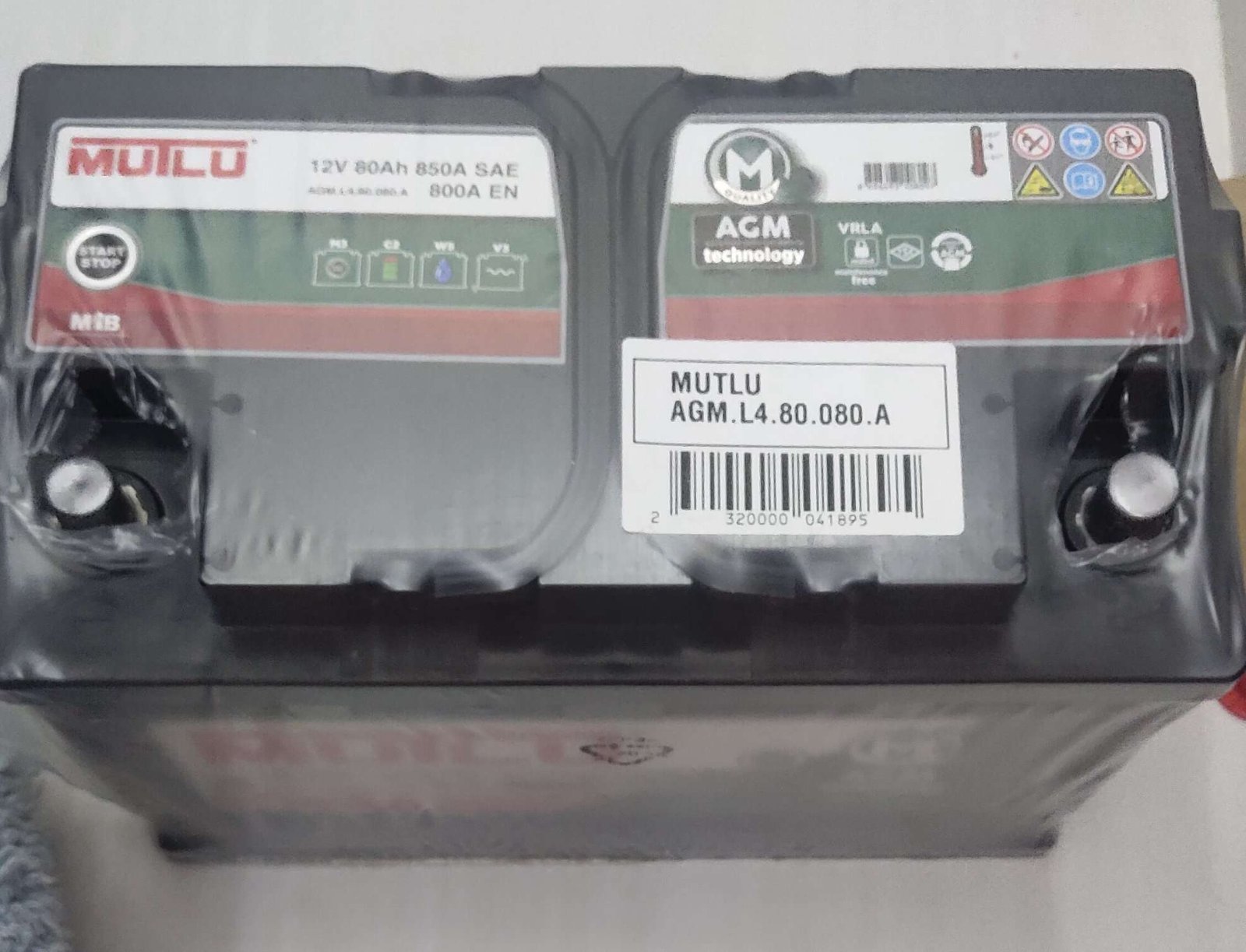

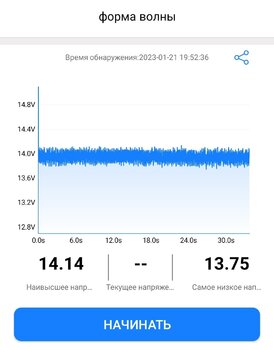

Купил на тест MUTLU AGM L3 80Ah 800А чисто посмотреть на ком они сидят и это оказалась не варта, судя по очертаниям пробок под наклейкой это либо баннер либо корея. Емкость заявленная есть, но вот с токами проблемка - всего 850А и это при том что прошлый edcon, который был на варте, - показал 950А, те сделан он точно не так как у варты. Дата на дне корпуса - 22.06. Вес у них +- одинаковый, 23,5 кг
Интересный момент - даже на минимальном напряжении (13,6 вольта) у него идет выход газов, слышны щелчки клапанов.

44 минуты назад, prv21 сказал:
1674315334919.thumb.JPEG.18c98fe36f7d2dac0e125622b72702fc.JPEG1674315333941.thumb.JPEG.220d559010183d097f2cc7a4c681314d.JPEG
Ну и вердикт ?
48 минут назад, Aleksszlat сказал:
Ну и вердикт ?
AGM на базе варты по спекам лучше. Как оно в долговечности - хз.
