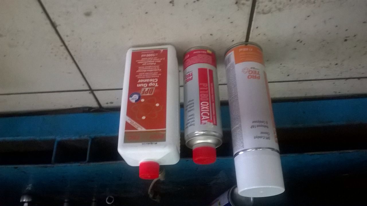

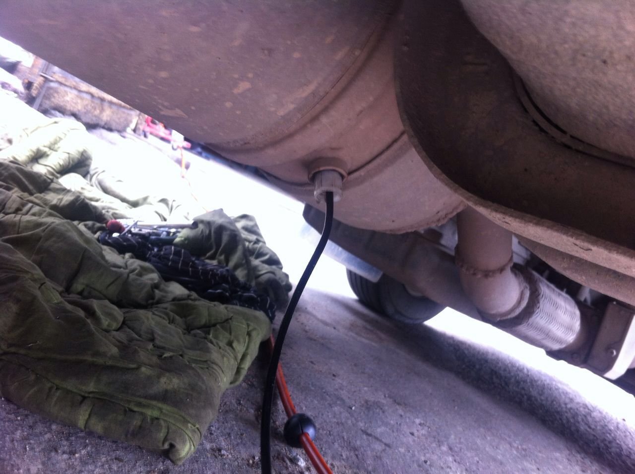

art707 536 Опубликовано: 28 августа 2016 Поделиться Опубликовано: 28 августа 2016 Всем здравствуйте. Много уже говорилось о том, что в наших условиях очень быстро забиваются сажевые фильтры и катализаторы. Много пытаются их потом удалить. А на новых моделях автомобилей сделать это не возможно. Недавно в одном сервисе знакомых промыли один сажевый фильтр на грузовике и катализаторы на Nissan Patrol. Фото если найду выложу позже. Результат отличный. У грузовика включался прожил каждые 300 км. После промывки прошел уже 1000 прожил так и не включался. На Патроле горели чеки. Выяснилось, что забиты катализаторы. Промывали со снятием. Грязи вылетело много. Ошибку убирали сканером. Видео по этой химии есть много в интернете. Если сами снимем выложу. Вот одно из них. https://m.youtube.com/watch?v=A-sWDF0Akqk На нем правда чистят сажевик, но мы и чистили катализаторы со снятием их с машины. 1 Цитата Ссылка на сообщение

art707 536 Опубликовано: 28 августа 2016 Автор Поделиться Опубликовано: 28 августа 2016 Вот фото по сажевику Фото по катализаторам 0 Цитата Ссылка на сообщение
