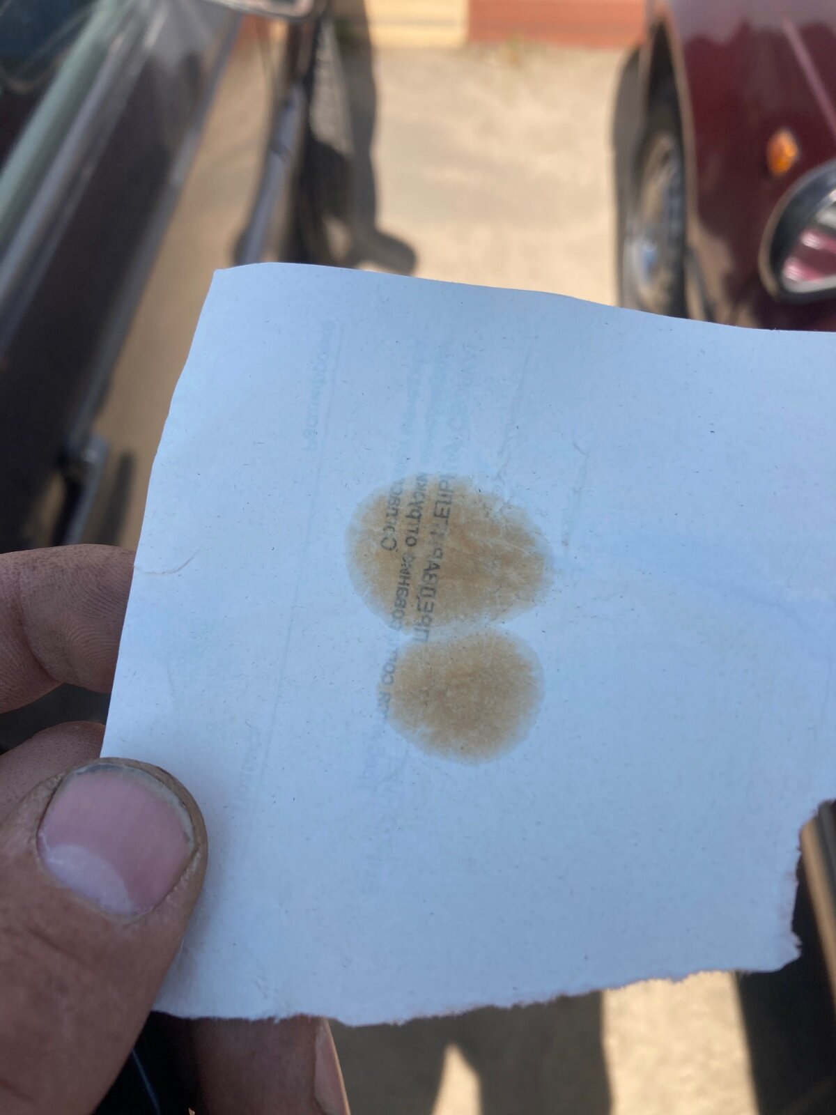

Всем здравствуйте. Масло из шапки прогресс 5-40, авто нексия 8-клоп, впервые вижу, чтобы на пробеге 9.000 с копейками масло так светло выглядело. Пробег 90% трасса, в эту зиму поставил предпусковой подогреватель и все запуски были на теплую. Скажите, это нормальный цвет для татнефти ? Планирую проехать на нем ещё 5.000км, поскольку по моим моточасам это как раз выходит около 250 (стоит бортовой компьютер, считаю по средней скорости, у меня она около 70км/ч). Обычно к таким пробегам масло имеет черный цвет,  а здесь оно ещё коричневое. Стоит ли дальше на нем кататься ?314F720D-FB68-4921-8EB7-20375BD48844.thumb.png.ab2eb82beb018bb2e31930cfb0840e2f.png52E7A499-531D-43A1-B809-E0DABC8BCEDD.thumb.jpeg.bc08edaadf6fde296d20c54d8b87df39.jpeg

Тут сложно, что сказать . Обычно трассовые это более щадящие условия , чем городское . Но думаю нормально , если двигатель не грязный в хлам (обращайте внимания на то , чтобы лаковых отложений небыло)
попробуйте следующий раз залит ультра оптима , там шелочи больше будет
Закупил этого масла на 5 то, это первая замена, планирую дальше на этом же масле кататься. Насторожил слишком светлый цвет масла. А лаковые отложения к меня в любом случае уже есть, авто далеко не новое
27.06.2023 в 20:41, Neznajka сказал:
