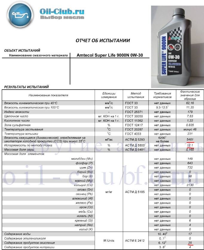

Kuroneko 2 862 Опубликовано: 13 апреля 2018 Поделиться Опубликовано: 13 апреля 2018 (изменено) Amtecol super 9000N 0w-30 100'c 11.35cst, -35'c CCS 5461, NOACK 12.1 pao + ester? https://amtecol.ru/tovar/maslo-amtecol-0w30-1l-super-life-9000n-full-synthetic-motor-oils shevron oronite Изменено 13 апреля 2018 пользователем Kuroneko Ссылка на сообщение
torcon 84 581 Опубликовано: 13 апреля 2018 Автор Поделиться Опубликовано: 13 апреля 2018 Kuroneko Amtecol Super Life 9000N 0W-30 - VHVI + ester 2 часа назад, Kuroneko сказал: -35'C CCS 5170, NOACK 12.3. Является ли этот результат лабораторным, как другие данные анализа масла? да это тестировала лаборатория, по заказу наших друзей Van12 and Projector. Я думаю NOACK = 12.3 слишком высокий для VHVI III+. Это VHVI API Group III. Ссылка на сообщение

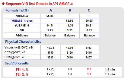

Kuroneko 2 862 Опубликовано: 13 апреля 2018 Поделиться Опубликовано: 13 апреля 2018 (изменено) When 0w-30 oil is manufactured with noack 12 as a general GROUP III (hydrocracking VHVI), ccs exceeds 6200. So it should be manufactured in GROUP III +. Когда масло 0w-30 производится с помощью noack 12 в качестве общей GROUP III (гидрокрекинг VHVI), ccs превышает 6200. Поэтому он должен быть изготовлен в GROUP III +. You do not understand at all. And, the Patro Canada Duron includes 10 to 20% PAO(msds). This is a more favorable condition for CCS or NOACK compared to 100% VHVI.Generally, PAO has better NOACK and CCS than VHVI. However, the KIXX G1 is similar to DURON. This means that the base oil of KIXX G1 is Group III++ Ты вообще не понимаешь. И, Patro Canada Duron включает от 10 до 20% PAO (msds). Это более благоприятное условие для CCS или NOACK по сравнению со 100% VHVI. Вообще, PAO имеет лучшие NOACK и CCS, чем VHVI. Однако KIXX G1 похож на DURON. Это означает, что базовое масло KIXX G1 представляет собой группу III ++ The KIXX G1 is similar to PAO + VHVI oil without PAO. KIXX G1 похож на PAO + VHVI масло без PAO. Patro Canada Duron 0w-30 Pour Point is -52'c . it's not 100% VHVI. I think the pour point -52 contains a lot of PAO. Patro Canada Duron 0w-30 Pour Point - -52'c. это не 100% VHVI. Я думаю, что температура застывания -52 содержит много ПАО. toron was mistaken Duron Synthetic 0w-30 MSDS: https://www.smithandallan.com/documents/duron synthetic 0w30 msd.pdf kixx g1 is a recipe similar to Amtecol. CCS is better, NOACK is slightly higher. Amtecol is GROUP III (NOT GROUP III + PAO)? kixx g1 - рецепт, похожий на Amtecol. CCS лучше, NOACK немного выше. Amtecol - ГРУППА III (НЕ ГРУППА III +PAO)? MSDS: https://www.amtecol.com/store/super-life®-9000n-–-benefficient-full-synthetic-motor-oils/7dd23d8a-393b-4235-8611-96c0d0e24463?category=gasoline engine oils If this oil is a gtl plus grade base oil then ccs will be 5100 and noack will be 11 or less. If this oil is a pao plus grade base oil (spectrasyn plus, synfluid, synfluid hvi), then noack10 or less and ccs will be less than 5100. You are not interpreting. Viscosity index 170, noack 12 ccs5000 can not be made with normal group III. This oil is the limit that can be made with Hydrocracking GROUPIII +. Если это масло является базовым маслом с gtl plus, тогда ccs будет 5100, а noack будет равно 11 или меньше. Если это масло является базовым маслом pao plus (spectrasyn plus, synfluid, synfluid hvi), то noack10 или less и ccs будет меньше 5100. Вы не интерпретируете. Индекс вязкости 170, noack 12 ccs5000 не может быть изготовлен с нормальной группой III. Это масло является пределом, который можно сделать с помощью гидрокрекинга GROUPIII +. Изменено 14 апреля 2018 пользователем Kuroneko 4 Ссылка на сообщение
Kuroneko 2 862 Опубликовано: 14 апреля 2018 Поделиться Опубликовано: 14 апреля 2018 12 часов назад, Kuroneko сказал: When 0w-30 oil is manufactured with noack 12 as a general GROUP III (hydrocracking VHVI), ccs exceeds 6200. So it should be manufactured in GROUP III +. It is YUBASE 4PLUS and 6PLUS. If the 4PLUS ratio is high in engine oil, CCS is good and NOACK is bad. Conversely, if the 6PLUS ratio is high, NOACK is good and CCS is bad. Generally, the -35'C CCS is twice the -30'C. If you make 100% GROUP III 0W oil, you should make GROUP III + BASE OIL. Because, if you make 0W oil in general GROUP III, NOACK or CCS is bad. If you make a GROUP III 100% with a viscosity index <120 (4cst), then you should make it GROUP III + (CCS & NOACK) In this oil forum, is there any oil from 0W-30 100% GROUP III VISCOSITY INDEX 165 ~ 180 oil -35'C CCS 5100, NOACK 12.3 oil? There is not. If it is better than this, it is PAO + VHVI or GTL base oil. Это YUBASE 4PLUS и 6PLUS. Если соотношение 4PLUS велико в моторном масле, CCS хорош, а NOACK плохо. И наоборот, если соотношение 6PLUS велико, NOACK хорош, а CCS - плохо. Как правило, CCS -35'C в два раза больше -30 ° С. Если вы делаете 100% масло GROUP III 0W, вы должны сделать GROUP III + BASE OIL. Потому что, если вы делаете масло 0 Вт вообще GROUP III, NOACK или CCS плохо. Если вы сделаете GROUP III 100% с индексом вязкости <120 (4cst), тогда вы должны сделать его GROUP III + (CCS & NOACK) На этом нефтяном форуме есть ли масло от 0W-30 100% ГРУППА III ВЯЗКОСТЬ ИНДЕКС 165 ~ 180 масло -35'C CCS 5100, NOACK 12.3 масло? Недоступно. Если это лучше, это базовое масло PAO + VHVI или GTL. Ссылка на сообщение
