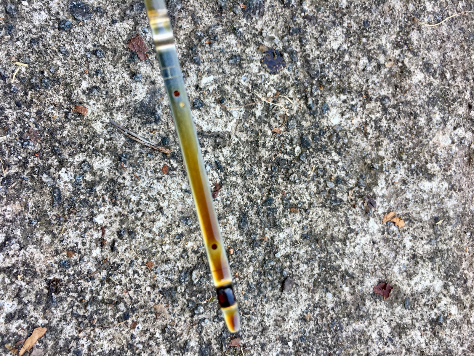

4200 миль и 8 месяцев в QR25DE - уровень не двинулся, цвет (холодный мотор) оптимистичный :)
1 час назад, Gaffer сказал:
  Скрыть контент
Очень хорошо выглядит!
