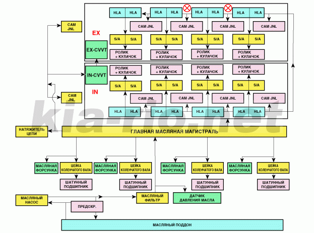

На G4LC стоят маслофорсунки, в отличии от Гаммы. Т.к. они под определенным давлением начинают брызгать, может стоит лить более вязкое (w30)?
