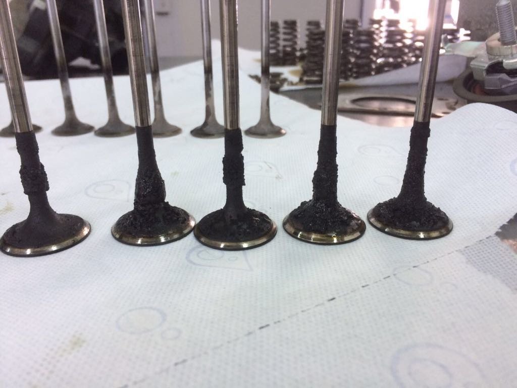

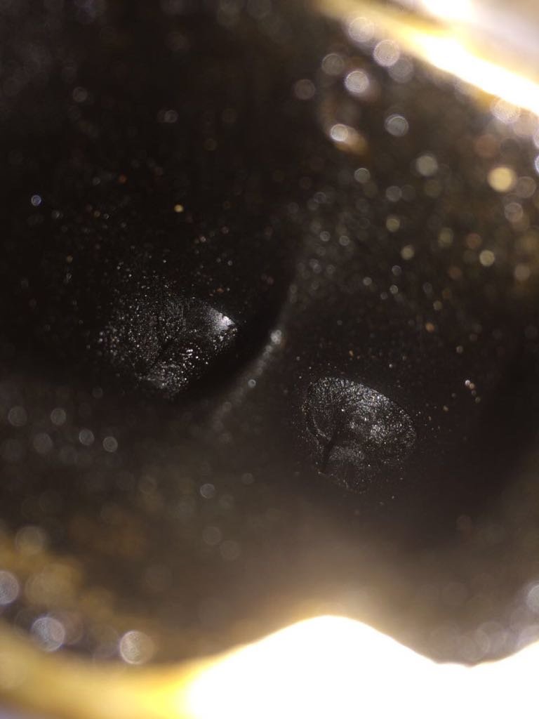

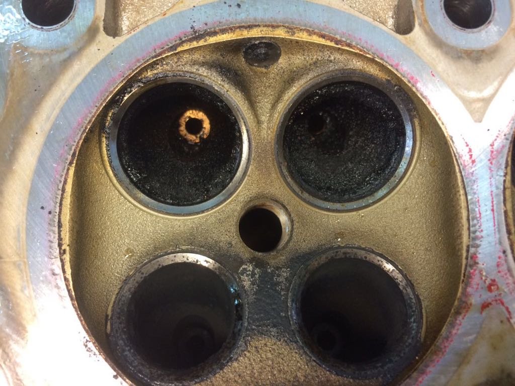

По случаю снятия ГБЦ для чистки впуска сделали мне несколько фото состояния.
А/м 09.2013, СХSA, пробег 85 000 км.

клапана то в шубе...

13 минут назад, torcon сказал:
1) перейти на брендовую АЗС Лукойл Газпромнефть - если еще не на ней.
2) Раз в смену масла использовать перед трассой Chevron Techron Concentrate
3) Тут спорно, потому что скорее всего во главе проблемы стоит топливо. Но как вариант перейти на 504/507 5W-30 - зольность меньше, при сгорании меньше отложений.
Спасибо,
Со слов предхоза (пробег 0-82000) топливо Лукойл (Москва), режим езды "овощ" - ездила женщина.
Я сейчас (82000 - 85500) заправляю ВР (98ult), Лукойл (100), Тверь, не франшиза, но режим езды "овощ" - тоже ездит жена.
Масло, со слов предхоза Castrol EDGE Professional LL III 5/30, 504/507, С3, досталась от него одна канистра - на наклейке еще есть надпись "TITANIUM FST". (из Автодок).
После чистки впуска я залил Neste City Pro W Longlife III 5W-30 (504/507).
Изменено пользователем BBK
3 часа назад, lzsound сказал:
Камера сгорания то в ГБЦ чистая.... Это я о «плохом топливе»
На профильном форуме по марке и модели а/м есть мнение, что такой «засер» на непосредственном впрыске, на таком пробеге - типичная ситуация, тем более а/м из под водительницы и из Москвы.
24 минуты назад, BBK сказал:
Какой Бред ? Можно по существу ?
31 минуту назад, масленкин сказал:
Отвечаю на Ваш второй вопрос, «по существу», из того, что знаю я, начинается после слова «такой» в цитируемом Вами предложении, если котротко, то такой нагар - норма для непосредственного впрыска, при эксплуатации в описанных условиях.
