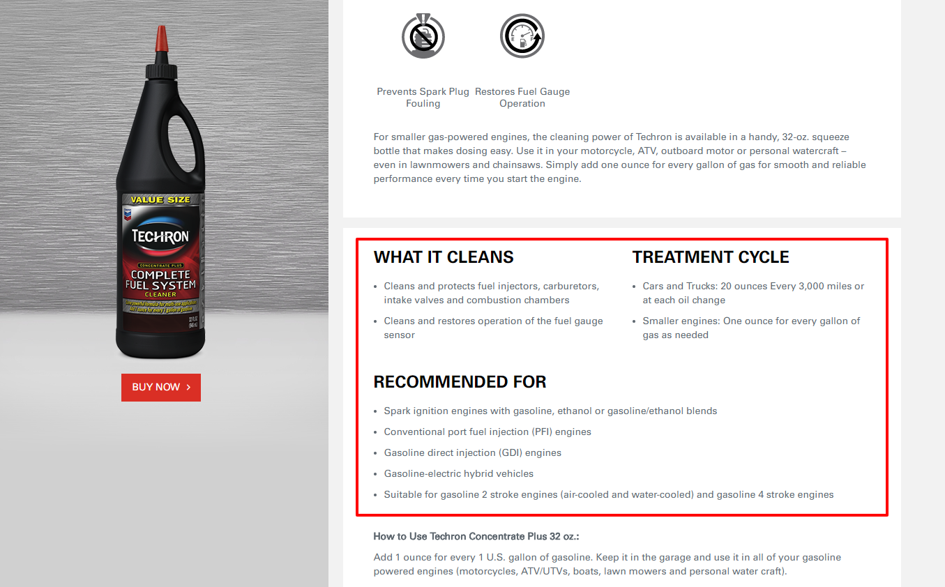

В принципе виновата может быть городская эксплуатация и короткие поездки, по трассе не ездили, клапана не прожигали нормально :) Но я бы лил течрон постоянно для профилактики камеры сгорания и клапанов.
4 часа назад, torcon сказал:
Я использовал для "чистки" нечто похожее только от Liqui Moly - Direkt Injection Reiniger (https://liquimoly.ru/item/7554.html).
2 минуты назад, torcon сказал:
BBK ну я думаю после увиденного результата, можно попробовать что то другое. :)
Можно, но с практической точки зрения - бесполезное занятие пытаться "чистить" какими-либо присадками в топливо впуск и клапаны на ДВС с непосредственным впрыском (кроме тех ДВС на которых предусмотрен доп контур), к этому выводу я пришел судя по той информации, которую почерпнул из различных источников (в основном форумы).
Хорошее подспорье для чистки - регулярная езда на повышенных оборотах.
Не согласен :) (хотя на счет впускных клапанов, конечно влияние меньше когда через них воздушно-топливная не идет)
Ну тогда если в очистители не веришь, только топливом наверное решать проблему. Хотя Лукойл достойное топливо делает.
30 минут назад, torcon сказал:
Ну как не верю - верю, иначе бы не пытался использовать, маркетологи некоторых брендов неплохо свое дело делают.
 В моем случае (судя по фото) никакой бы очиститель в топливо не помог - слишком большой нагар уже образовался - так говорят.
Но, если использовать на регулярной основе, а именно это и рекомендует сайт Techron, то какой-то эффект, наверное, будет.
На другом а/м (дизельном) я регулярно использую присадки в топливо от питерского отечественного производителя. Дают ли они какой-то эффект - сказать сложно, как было бы без них - не знаю.
Попытался пробить номер аналогично присадки от Techron для дизеля - не бьется, наверно у нас не купить, бензиновая пробивается без проблем.
Изменено пользователем BBK
