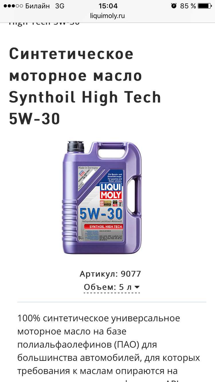

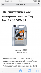

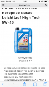

Больше склоняюсь выбрать что то из линейки мотюль ( так же остановился на xenum и крон оил ) ~5/40
Прикрепил фото к чему склоняюсь хотя у них в основном допуск лл4 , помогите выбрать либо посоветуйте что то дельное)

И что скажете про ликви моли топ тек 5в30 4200 лонг лайф 3?
А так же Red line 5 w 40? Дорого и бессмысленно ?) ещё и как я понял на нем больше 5 тысяч лучше не ездить
