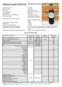

AMSOIL Signature Series 5W-20; Ram 1500; 8’250 км; 400 м\ч
1. Автомобиль: Dodge Ram  1500 ‘2014
2. Двигатель: HEMI  5,7L
3. Пробег: 55’002 км.
4. Пробег на исследуемом масле: 8’249 км.
5. Мото-часов: 406, в т.ч. ХХ 18%
6. Израсходованное количество топлива, литров: 1828
7. Заливочный объём масла, литров: 6,6 (7 q)
8. Доливка масла в процессе эксплуатации: нет
9. Наличие отложений в двигателе до заливки этого масла: визуально чисто
10. Масло до заливки исследуемого: Amsoil Dominator® Synthetic Racing Oil 5W-20
11. Предыдущий интервал замены: 6'800 км.
12. Автозапуск: 15% утренних пусков
13. Подвергался ли двигатель тюнингу: нет
14. Подвергался ли двигатель ремонту: нет
15. Промывка двигателя перед сменой масла: нет (слил старое - залил новое)
16. Период эксплуатации, температурный режим: август - февраль 2017/18, -17…+25*С
17. Режим эксплуатации: город (Москва) 73% \ трасса 27%
18. Экологический класс: EURO-5
19. Тип применяемого топлива: 95+ BP
20. Тип масляного фильтра: AMSOIL Ea15K50
21. Тип воздушного фильтра: FRAM TGA9401  (сухой, бумажный, для тяжёлых условий)
22. Отбор отработанного масла: в первой трети слива
Примечание: Тему по подбору масла дополнил сводной статистикой по серии анализов
Что-то с вязкостью непонятное :unknw:  Масло точно 5W-20? Никаких присадок-загустителей не лилось?
По износу Fe всё отлично. Медь, насколько понимаю, перешла с предыдущей отработки...
Вадим, посмотри серию анализов.
Медь и вязкость традиционно завышена.
Обсуждали это. Медь со временем падает. А вот вязкость уверенно в 30ку ползет((
Какой хороший анализ для 400 Мтч!
ДВС очень бережно относится к маслу :good:
Всё просто:
Может 0W-20 попробовать?
Всё просто:
Но и объем не пакет молока.
К примеру у моего 1,6 и 4,25 л объем масла :)
Упд
У моего через 70 Мтч прирост нитрации +5, а здесь за 400 Мтч около +10.
Изменено пользователем NAK
мне у "нулёвок" не нравиться hths и они, как правило, если жиже "пятёрок", то совсем на чуть-чуть
я думал, что может попробовать redlane, у него изначально рабочая вязкость очень низка
Да) но почти две тонны бензина сгорело, и все анализы показывают явное загущение
Изменено пользователем Zhelezjakka
очень странно, что 5/20  после 400 моточасов стал  как бы чуть ли на 5/30. Действительно странно.
Эта странность во всех моих анализах.
При чём неважно сколько оно отработало, хоть 250 часов, хоть 450, подползает к 30ке.
Дак тут и масло с щелочным >13 ;)
Мотор так загущает масло, что о HTHS вообще не стоит переживать, имхо.
А вот Редлайн такие интервалы не потянет однозначно...
Я не против, масло супер! :)
И это я тоже прекрасно понимаю((
При чем и цена redline существенно выше аналогов((
Но ради эксперимента планирую на следующую замену...
