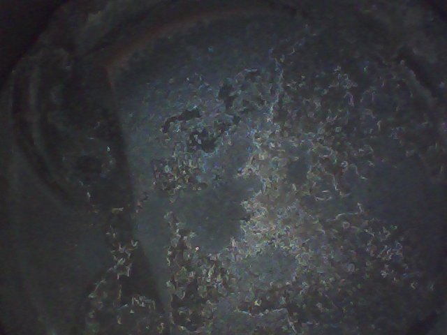

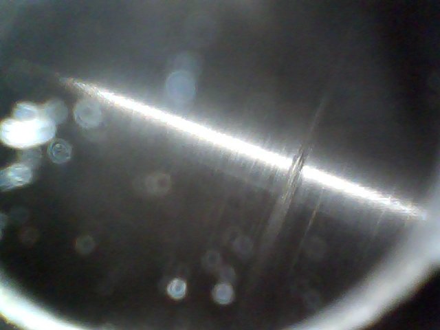

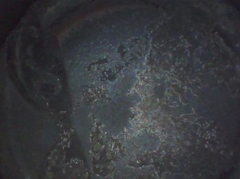

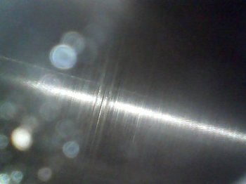

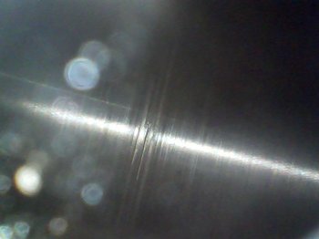

Итак,
после вскрытия КК накатали чуть меньше 1тыс. км. и за это время ушло пол щупа от максимума. Когда я регулировал клапана довел уровень масла до максимума, потому как изначально при заливке масла было середина по щупу, остовлял доливку до удачного случая. Такой быстрый уход масла естественно насторожил + не совсем добрые звуки в холодные дни зимы...
180410_172009.thumb.jpg.2020c724514ef8216ff5d2b581896170.jpg180410_172013.thumb.jpg.f6053a1ea416d14be29a2a65a7ace86d.jpg180410_173040.thumb.jpg.5e107b5675d3edfba9c31e602d456d48.jpg180410_173135.thumb.jpg.f86437707ae35cb11c699ed1d5f20427.jpg180410_173142.thumb.jpg.33c6efe5ff7a754b31e7516ba7a98484.jpg
Посмотрели (фото)1, 2(фото нет, в засветах), 4(фото) цилиндры. картина +- одинакова во всех.
Не ел двигло масло это я точно уверен, тем более в таких объемах сразу бы было видно. В любом случае я ожидал увидеть задиры(может легкие) из за такой эксплуатации авто, но не в первом же цилиндре. Это каталик развалился что ли? В ближайшее время как доберусь до гаража, попробую раскрутить место стыка выпуска с банкой где катализатор, посмотреть что к чему :D
Ожидаемо, но печально. Это не двигло плохой, это паскуды дилерские, которые абсолютно новых автовладельцев не обучают, как правильно нужно ухаживать за машиной ну и сам владелец конечно...
Изменено пользователем kokos_
