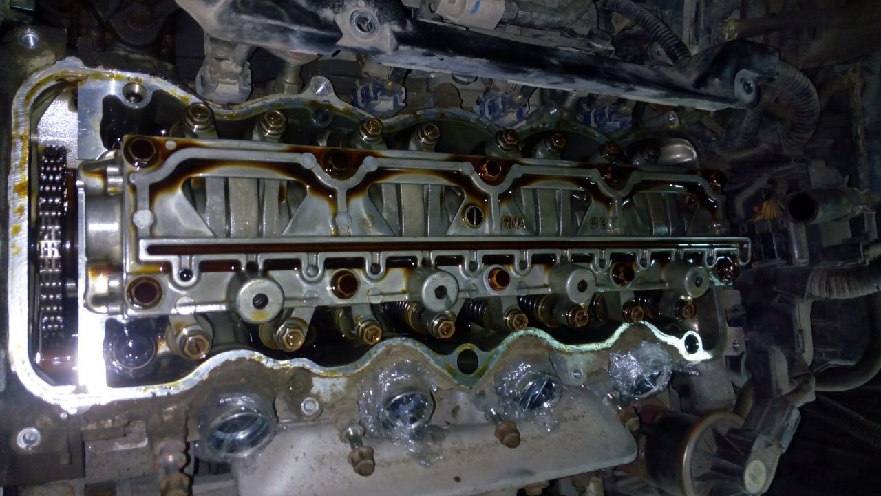

Итак, причина вскрытия, начала потеть крышка клапанная - замена прокладки КК и проверка зазоров клапанов + посмотреть какой тихий ужас под крышкой. Прокладка в ужасном состоянии но еще держала вполне годно. Зазоры все ушли от заводских впуск 0.20(заводской) не влазил, 0.15 заходил без проблем(допускаются +-0.05 расхождения). Выпуск 0.25(заводской) гуляет(1 клапан в заводском допуске), 0.30 не влазит, кроме 2 клапанов. Там зазор ~0.31. Цепь ГРМ не весит, на сколько удалось разглядеть сверху натяжитель, на  3-5 зубчиков вылез. На звездочках фазовращателей отчетливо видны следы от цепи, выработка присутствует.
Хоть двигло весь в лаковых отложениях, под крышкой были сажевые отложения, но двигатель масло не употребляет, что радует. Дальше после насилования дилерскими интервалами и гуталином, будет переход на *w20 масла. Буду наблюдать за аппетитами. К слову сейчас и интервалы будут выдерживаться щадящие и бензин уже последние 20тыс льется на нормальных заправках. Но в начале машины изнасиловали.

А тут откопал старую фотку с регулировки клапанов сивика 120тыс(год назад) пробега. Сейчас 164тыс.
Глаз радует :D
