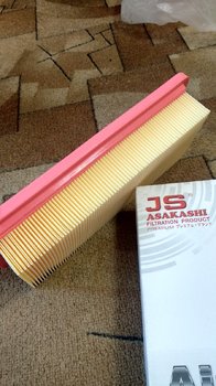

На примере одной из машин: по началу использовал исключительно фильтра MANN (он везде был и в оригинале, по цене в 2-3 раза большей), после пары лет владения решил сравнить фильтра различных фирм и для себя сделать выводы о их качестве и целесообразности переплаты исходя из цена-качество (субъективно, ибо тесты не предполагал делать). Было приобретено: воздушные фильтры, фирм Mann, Zekert, Fram, JS Asakashi, Kortex. Салонные угольные: Zekert, JS Asakashi, Mann. Масляные: Bosch, Mahle, Mann, Zekert, Fram, Filtron, JS Asashi.
Фото к сожалению не передают общую картину, поэтому придется написать словами (фотки приложу которые сделал из тех фильтров что остались).
Плотность материала естественно на мой субъективный взгляд (нетканный, синтетика, не бумага, на всех фильтрах) фильтров воздушных (их два на данной машине) по убыванию: Mann, Fram, Js, Zekert, Kortex. (Mann-практически не просвечивается на свет лампы, Fram-чуть больше просвет, потом JS, после Zekert и Kortex.
Фильтра салонные: Mann,JS,Zekert по плотности и качеству изготовления приблизительно равны, наполнение углем лучше (в порядке убывания) у Mann, JS,Zekert. (разница на мой взгляд между Manom и Zekertom проценотов 30% в наполнении, стоимость отличается в 4 раза, в пользу Zekert.
Про масляные, не возьмусь судить, но доверие больше к Mahle. (если кому надо фото, то выложу).
Рад был поделиться опытом.
Kortex, JS,Fram. (Mann установлен сейчас в двигателе)
Еще раз, фото не передает всего: уплотнения у Kortex и JS розовые, у Fram оранжевое.
