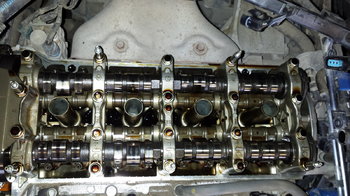

Кузнецов 19 Опубликовано: 17 апреля 2018 Поделиться Опубликовано: 17 апреля 2018 Sub2001 У меня при пробеге 150000 км Идемитсу уходил с максимума до середины по щупу за 7000км. Шелл же убежал в минимум за 3500км при первой заливке. При второй заливке после 2000км начался жор масла. Скоро попробую Мобил 0-20 залить. Кстати, долгое время "сидел" на Идемитсу. "Слез" с него после регулировки клапанов, когда увидел залаченность под клапанной крышкой. Интевал был всегда 7-8000 км. Может и перекатывал его. З.Ы. Речь идет исключительно о 0w20. 1 Цитата Ссылка на сообщение Поделиться на других сайтах

Gaffer 3 259 Опубликовано: 18 апреля 2018 Поделиться Опубликовано: 18 апреля 2018 12 часов назад, Кузнецов сказал: увидел залаченность под клапанной крышкой Прям настоящий нагар в виде лакового покрытия или всё-таки оттирающийся салфеткой? 0 Цитата Ссылка на сообщение Поделиться на других сайтах

Кузнецов 19 Опубликовано: 18 апреля 2018 Поделиться Опубликовано: 18 апреля 2018 5 часов назад, Gaffer сказал: Прям настоящий нагар в виде лакового покрытия или всё-таки оттирающийся салфеткой? Не помню, честно говоря, но не криминал точно там был. Просто немного желтоватого цвета. Немного хуже, нежели на фото ниже. На данной фотке я регулировал клапана в 2013 году, примерно 50000 км назад. 0 Цитата Ссылка на сообщение Поделиться на других сайтах
