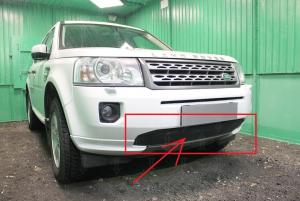

если на морозе этого не происходит, то можно предпринять поддерживающие меры
- чаще включать спорт-режим повышающий обороты мотора (только по окончании начального прогрева, на холодную нельзя)
- купить дополнительно (копеешную) зимнюю заглушку на радиатор, такая пластиковая заглушка защитит подкапотное пространство от обжигающе-холодного морозного ветра и мотор сможет нормально прогреваться и работать в нормальной температуре (любое моторное масло моет мотор в горячем режиме, холодный мотор плохо отмывается от нагара)
