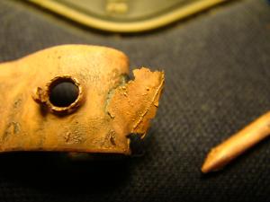

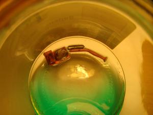

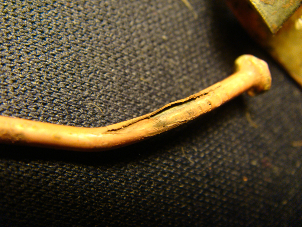

Мне было бы интересно провести эксперименты с гвоздем и алюминиевой проволокой, положив их в чистое масло CUPPER и в слитое MAG+промывка. И еще желательно при разных температурах- при комнатной и близкой к 100 градусам. Получается четыре баночки надо и место у печки для двух.
Типа как тут.
В медном купоросе это происходит достаточно быстро при комнатной температуре. В масле будет немного не так, но любопытно посмотреть.

Евген 48, ниже мои мысли, вдруг они сойдутся с твоими. Мне было бы интересно провести эксперименты с гвоздем и алюминиевой проволокой, положив их в чистое масло CUPPER и в слитое MAG+промывка. И еще желательно при разных температурах- при комнатной и близкой к 100 градусам. Получается четыре баночки надо и место у печки для двух.

Меди в масле мало и, конечно, ничего подобного не будет. Просто любопытно, будет ли она осаждаться без механического контакта трущихся деталей? :pardon:
