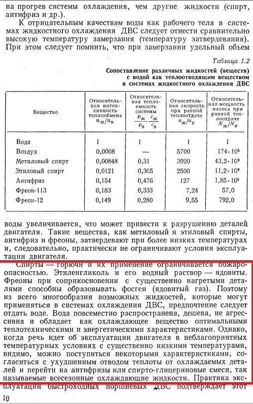

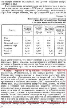

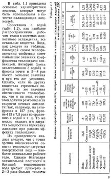

Р.М. Петриченко. Системы охлаждения быстроходных двигателей внутреннего сгорания. 1975
Obl.thumb.jpg.963af356d922339c4a0bd7e21e9cba4a.jpg2.thumb.jpg.290fa440157782975f53abf2e3520d40.jpg6.thumb.jpg.fa118c01dee1cb9aab6fe189552c2b34.jpg6.thumb.jpg.fa118c01dee1cb9aab6fe189552c2b34.jpg7.thumb.jpg.697412beb9917485207e639c04f87c13.jpg8.thumb.jpg.1607fff3a5574ae2170cf67203493970.jpg9.thumb.jpg.456ca627afa3a4c59f6f0f95cfab8833.jpg10.thumb.jpg.57f8d2e5fca579070f67f921d6d51679.jpg11.thumb.jpg.241eb7c0859a88bee1ff2e746dc964eb.jpgpril.thumb.jpg.2002c90f16bbb6efb1464ae60824b246.jpg
Фактически автор занимался построениями абстракций. В то же время РЕШЕНИЯ закупались за рубежом.....
А мораль в том, что без связи науки с практикой можно получить хорошо оплачиваемую теоретическую схоластику.  До 1960 года даже без нефтедолларов страна имела колоссальный технологический рост, поскольку разделения между промышленностью (практикой)  и научной деятельностью не было. Это хорошо видно по тому же журналу 'Автомобильная промышленность', который до 1960-х был не научно-теоретическим с некоторыми вкраплениями статей, основанных на практике, а фактически коллективным БЛОГОМ, куда писали статьи и инженеры о конструктивных изменениях и доработках и разработчики узлов и физики с разбором процессов.
Изменено пользователем Barmaley

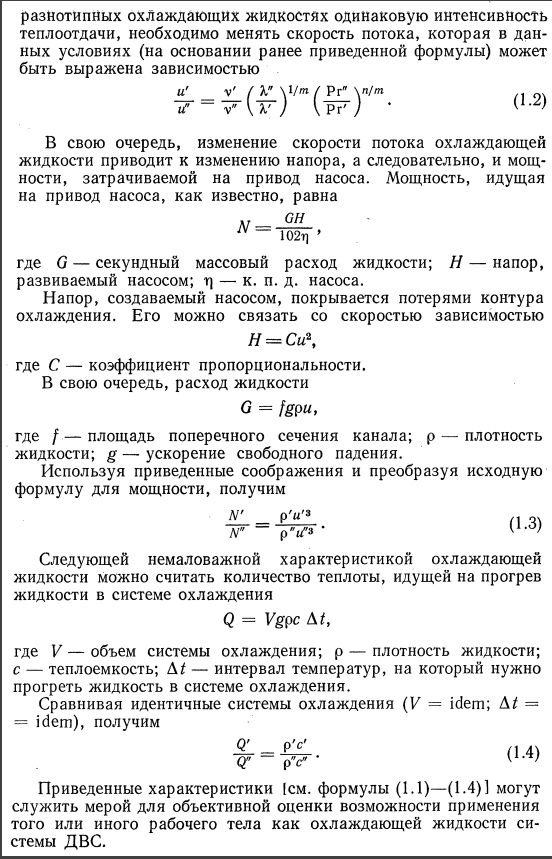

В продолжение предыдущего поста. Адекватная книга 1966 года, основанная на массе практических работ, но фактически констатирующая застой в области разработки антифризов.  Сезонная схема, борьба с накипью и даже подогрев антифриза вне контура системы с последующей заливкой. Всё, что актуально было в 1950-е годы продолжилось и в 1960--е...
А.К.Гаврилов. Системы жидкостного охлаждения автотракторных двигателей. Москва. 1966 год.
Obl.thumb.jpg.e4bd8d6601af7e75bd186714dd10cb46.jpg140-141.thumb.jpg.bdb9b6d9bdfd8e19ab75ee17ff7703dc.jpg142-143.thumb.jpg.59b9c3cce8d45b201e3c27d78c5c3026.jpg144-145.thumb.jpg.f5bf18eb9ef533c9a6df952506df5adc.jpg146-147.thumb.jpg.7d47abb9a4704b81cf5a114f2f468947.jpg148-149.thumb.jpg.abad2cd466008c436d1d8771d76ce8ce.jpg150-151.thumb.jpg.909cb0630fd09fd32c3089141c0d74e1.jpg152-153.thumb.jpg.bf1211a3ad86143baa9238ee8f0db4b4.jpg
В принципе, третий ГОСТ (на начало 1960-х) должен быть ещё на сезонной схеме, но по мере развития химии и разведки месторождения нефти и прочего сырья переход на круглогодичную схему состоялся бы к концу 1960-х с новым поколением двигателей, а взамен получили...
Первый ГОСТ 159-41
Второй ГОСТ 159-52
Третий ГОСТ 28084-89....
Фактически ШИРПОТРЕБИЗАЦИЯ автопрома на хрущёвской волне 'наклепаем всего и много' привела к тому, что  произошла консервация имеющихся решений, а затем демонстративное деление на расходники 'на Жигули' (как 'отечественную иномарку') и прочее, а затем уже 'на отечественные' (куда и так сойдёт) и на иномарки. Естественно с демонстрацией 'статусного потребления'.

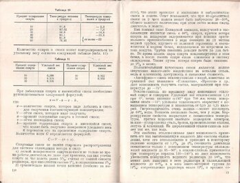

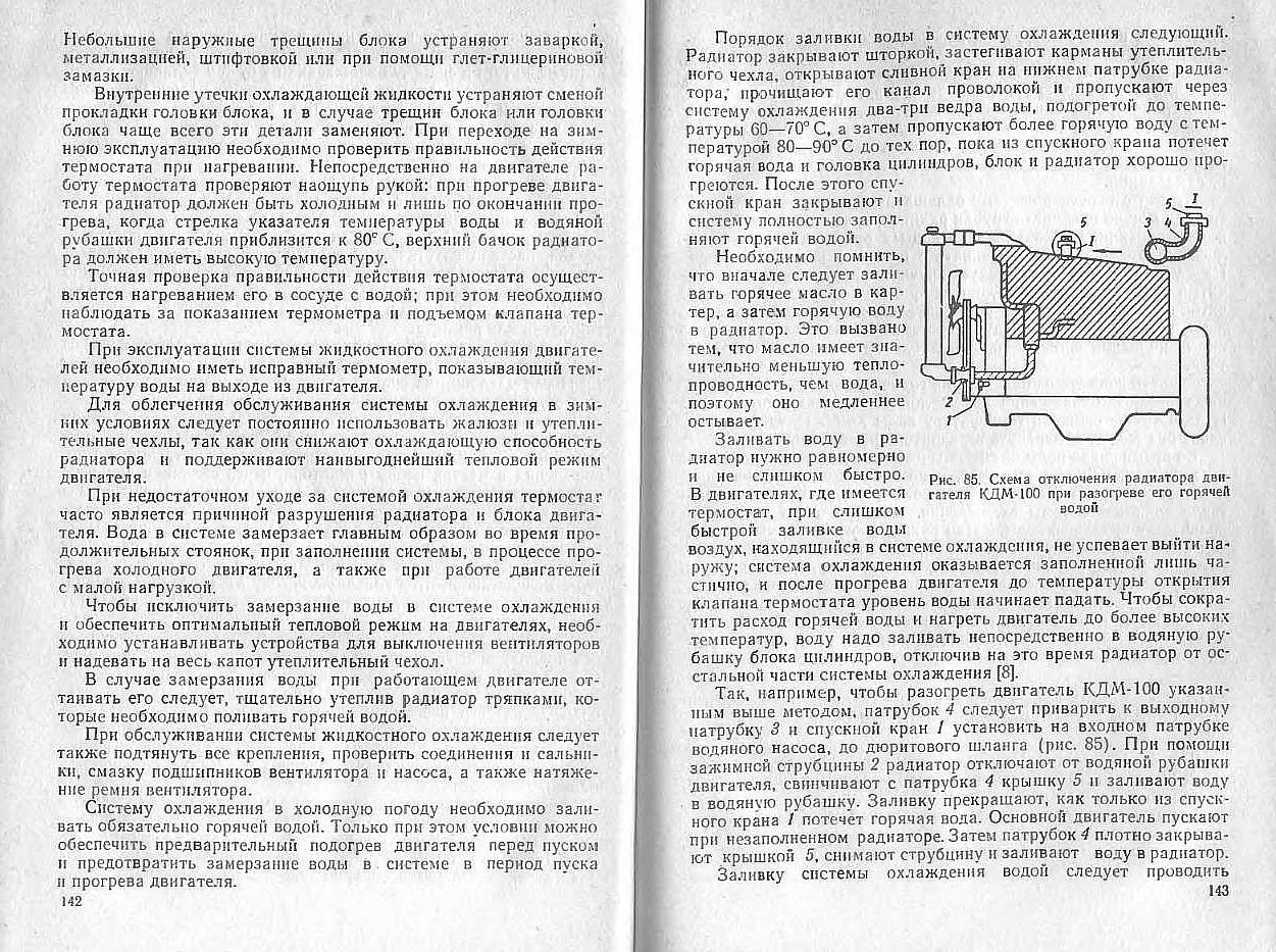

Раздел по охлаждению двигателей из пособия для подготовки шофёров 1963 года. Авторы - Карягин и Соловьёв, создавшие ЛУЧШИЕ на то время отечественные учебники пользовательского уровня.
Купил сегодня в Минске за 6 белфантиков = 150 рублей РФ.
А.В.Карягин, Г.М.Соловьёв Пособие для подготовки шофёров. Минск, 1963 г.
Obl.thumb.jpg.7d9359ac9cb3d3239784d5d2024fcd55.jpg1.thumb.jpg.4871cffed37f1e796b5317eb37083390.jpg41.thumb.jpg.0e65d3c2c95001228581370bc7fb1c1b.jpg42-43.thumb.jpg.b53e4908d97401d807dfef7d0fed2da7.jpg44-45.thumb.jpg.cce8890be1aac7a1e2fd95b689df1ffe.jpg46-47.thumb.jpg.d9f1cf2722d45e229ca0893118539a9a.jpg48-49.thumb.jpg.fb62368709def4d5c9996679e905db58.jpg50-51.thumb.jpg.4412956375ff263eb7984a239923d698.jpg52-53.thumb.jpg.7e494d7ef9a18ea4542c76838b4cd95d.jpg
Итак, на 1962-1963 годы:
1) Хоть спиртовые антифризы стали запрещать к использованию с конца 1940-х годов, когда стали обновлять модельный ряд автомобилей, откровенные химкострукторы существовали наряду с этиленгликолевой жиже.
   а) на с.42 упоминается смесь с 'разнообразными жидкостями'
   б) на с.45 упоминаются ЖИДКОСТИ  в системе охлаждения с низкой температурой застывания
   в) на с.51 упоминается, что 'наиболее распространён' этиленгликолевый антифриз  с температурой застывания -40
2) на с.51 написано, что при протекании доливается антифриз , а при выкипании - вода.
В 1963 году об этом писали в учебниках.  А сейчас зубрят ПДД и немного учатся..рулить.

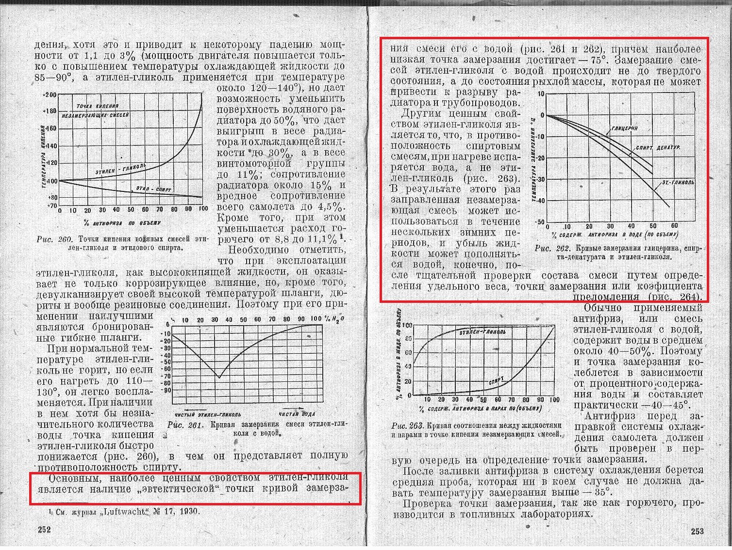

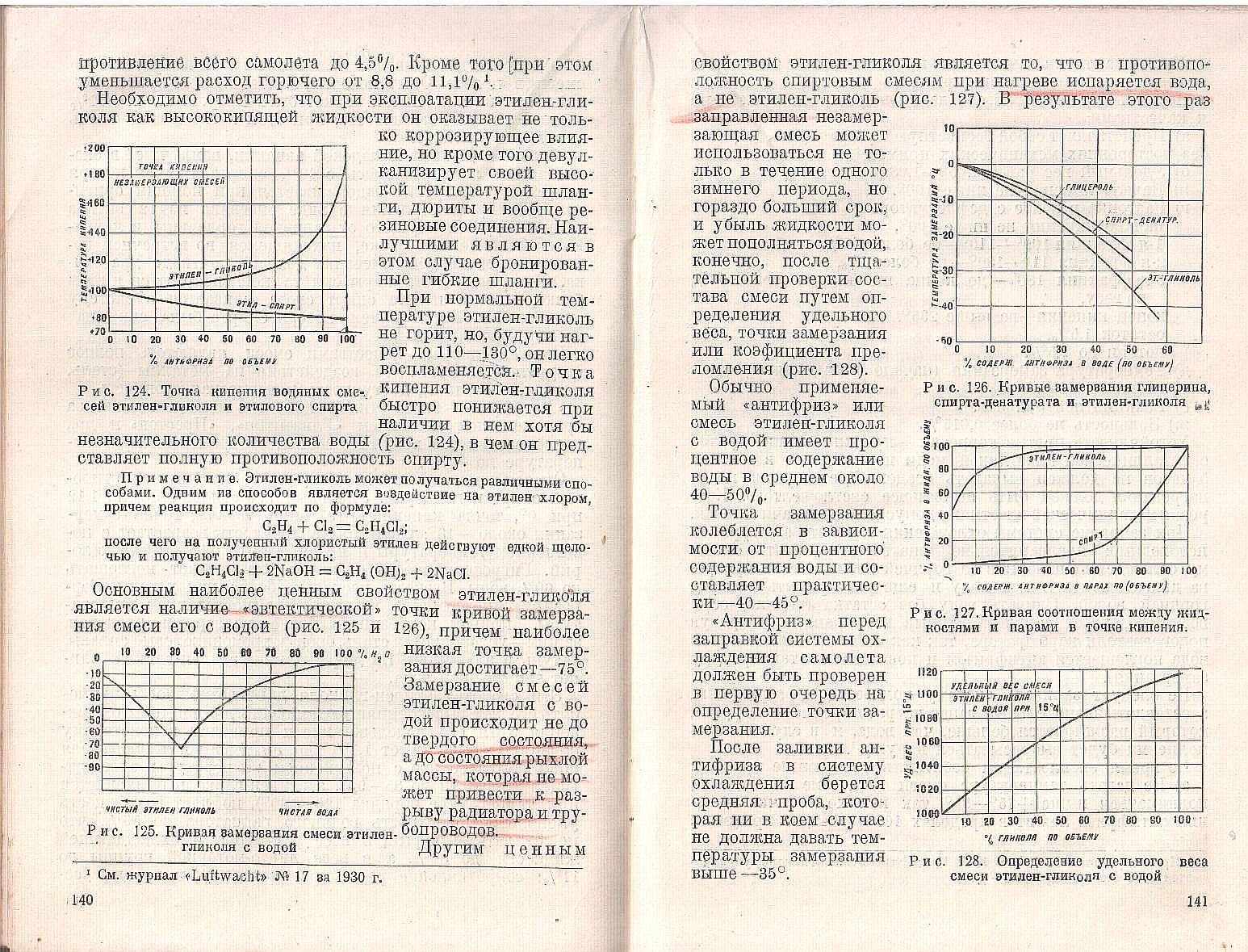

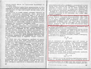

И второе издание данной книги, заметно переработанное в плане работы с материалами и оборудованием. Кстати, ни в 1м, ни во 2-м изданиях не пишут про то что 'спирт-яд' и т.д. Несколько другая была 'публика'. Не требовался спирт для 'расслабона'.
А.Смолин и Н.Гантман
Зимняя эксплоатация самолётов и моторов. Москва, 1937 год.
(2-е издание).
1.thumb.JPG.24637447d07bd2725d3bfab92e49fbea.JPG246-247.thumb.jpg.ce153d6874c81c1b73892c187941854d.jpg248-249.thumb.jpg.59ddf8f89c0384f015158467dd5df72f.jpg250-251.thumb.jpg.8b86f9051cc6319cfe4e64c720d3bafa.jpg
252-253.thumb.jpg.33920aa2b6b040beeae4fbaf52058ff8.jpg254-255.thumb.jpg.b9ad50c414079a29d978411b554d40b8.jpg256-257.thumb.jpg.dc013f056b377944ba75914f42509e9e.jpg258-259.thumb.jpg.83de50a9232fec5b1f714a5dc8757c9a.jpg
1) Водно-спиртовые смеси и их применение (в том числе проблемы с испарением спирта даже при простое разобраны).
2) Рассматривается разного рода иннновационный опыт, который следовало бы шире распространить (химкоструктор от летчика Чухновского, применённый на самолете Дорнье "Валь" . В дальнейшем (1950-е годы в отечественном автомобилестроении) такая технология распространения инноваций и изобретений весьма поспособствует развитию промышленности и станет государственной политикой.
3) Рассматриваются преимущества этиленгликолевых жиж в качестве безопасных при замерзании а также испарения из них только воды (до сих пор не доходит)
4) Физико-химия этиленгликолевых жижи и методы их проверки в лабораториях.
5. Упоминаются 2 завода 'Химгаз' (ныне НПО Леннефтехим ) и 'Лит.Б' (Опытный завод синтетического каучука "Литер Б", а до этого спиртоочистительный)  которые в 1937 году выпускают антифризы (Ленинград - столица антифризов).
6) Расписывается алгоритм добавления воды в антифриз вместо выкипевшей.
7) Упоминаются иностранные антифризы Glysantin, 'Диксоль' (Dixol?, Diksol?), ДАВ (DAV? DAW?)
Итак, издание 1937 года от прежних авторов имеет развитие от 'продвинуто-пользовательского' к 'инженерному' в плане рассматриваемых вопросов и подачи материала. Ещё не уровень Карпенко, но направление задано.
Ну и 'разрыв шаблонов': Никаких 'репрессий', угробивший по 'ссылкам и лагерям' некий 'цвет нации' не было. Развитие технологий и, собственно, повышение уровня литературы, как инженерной, так и образовательной вполне себе продолжалось и имевшая место откровенная 'зачистка' части верхушки от балаболов-троцкистов, объявивших себя 'ленинской (?) гвардией',  откровенно 'пристроившихся' любителей 'набить карманы' за государственный счёт и прочих желающих возвращения 'старых порядков' с помощью иностранного вмешательства явно пошла стране и обществу на пользу.

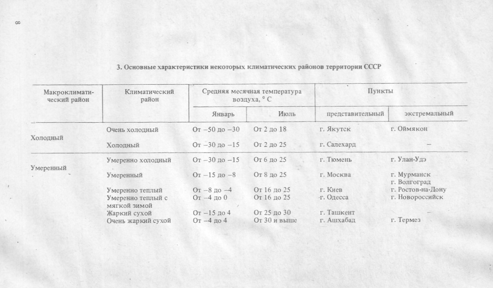

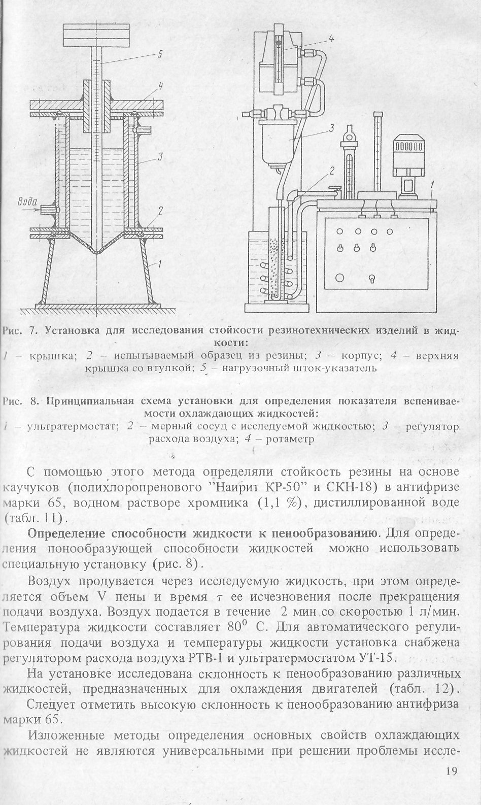

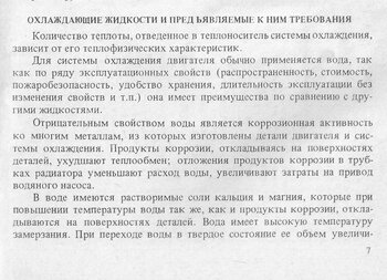

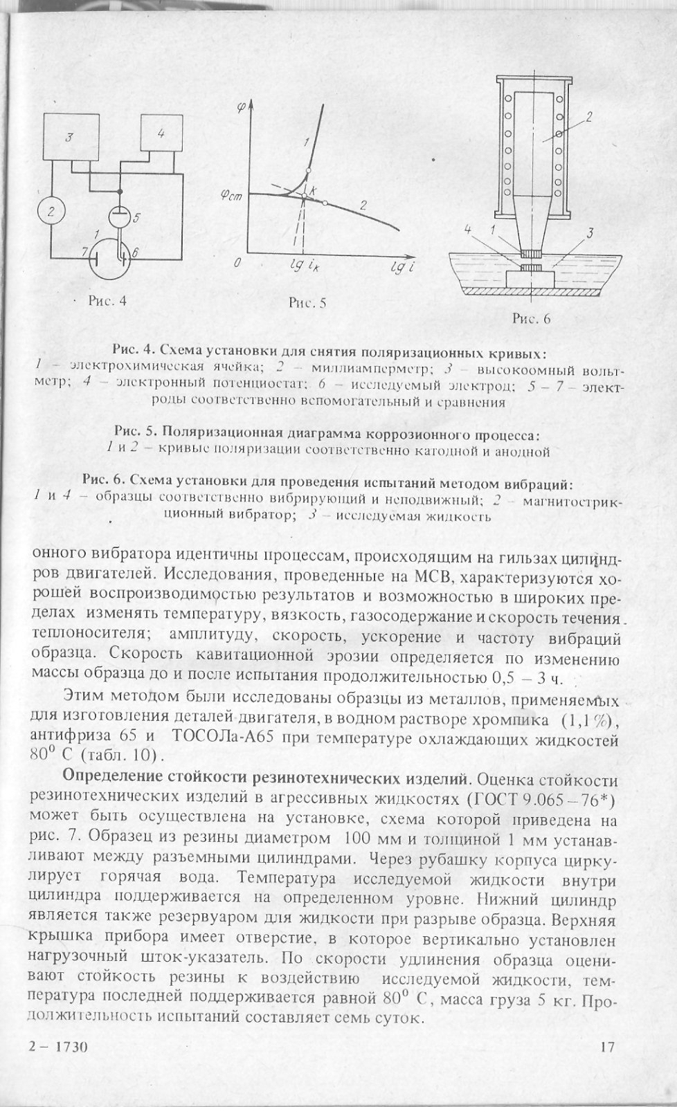

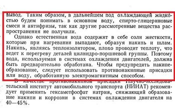

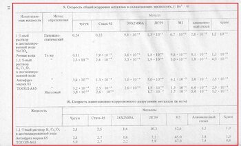

К вопросу об истории развития антифризов в СССР в 1980-е годы. В книге 'Жидкостное охлаждение автомобильных двигателей' 1985 года нашёл вот что
obl.thumb.jpg.88ed8c216d26067fed8cc6d5f84cb63b.jpg1.thumb.jpg.6050b8aa64b1bfdd4f892e99a4d48022.jpg7_1.thumb.jpg.907774c536e19cd06ed445770b91943d.jpg8.thumb.jpg.521bf4418395bb1c2b5185be35d090f3.jpg9.thumb.jpg.63cc881685f824a4cf9354a8b7a7abaa.jpg10.thumb.jpg.53bee896776ac8dd1d5714f84c54512b.jpg11.thumb.jpg.7025e0e49f9064541124673f7ec275fd.jpg12.thumb.jpg.35c26e99d33756f98ecd1575c62e3caa.jpg13.thumb.jpg.9f6afe800c6bc6d51d674445bba084ce.jpg14.thumb.jpg.c3bb8f857b9c89b346f48e1882870c29.jpg15.thumb.jpg.8e5647fb80273940a67d27d385e52c74.jpg16.thumb.jpg.814552f81c849f070c7712fcc49b5c3c.jpg17.thumb.jpg.31b36dead3f775deba23cf2d08b4a340.jpg18.thumb.jpg.ada328334cad683040bdb6b7f35fab07.jpg18.thumb.jpg.ada328334cad683040bdb6b7f35fab07.jpg19.thumb.jpg.6c49df1afdd882dacdd43943ada5466a.jpg20.thumb.jpg.8276bcdc89d249b3caaaa51dcf91d74b.jpg
Итого:
1. На 1985 существовал вариант антифриза 'Енисей' (упомянут пока что только в этой книге - буду искать и выкупать техдоки)
2. ГОСТ 1989 года мог быть совсем иным по набору материалов или мог появиться ГОСТ отдельно для охлаждающих жидкостей для комтранса/ тяжёлых дизелей.

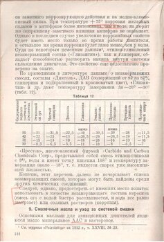

Ещё из литературы по применению иностранных антифризов в 1-й половине 1940-х в СССР.
Инструкция по применению импортных авиационных бензинов, масел, этиловой жидкости и антифриза Москва : Воениздат, 1942. - 6 с.; 16 см.
1.thumb.jpg.89953ae893ec7909a9520dae12e82acc.jpg6.thumb.jpg.9b72f9b0eff63a0efd138a263504099b.jpg7.thumb.jpg.887f518a06997ad35e2563f7114a24b0.jpg
Итого: Американский антифриз 'Prestone' поставлялся в виде концентрата уже в 1942 году. Причём для горячих моторов (Allison с-15)
https://airandspace.si.edu/collection-objects/allison-v-1710-33-v-1710-c15-v-12-engine/nasm_A19420027000
использовалась более насыщенная смесь.
Остальное, в общем-то банально: выкипает в антифризе вода (до сих пор всплывают с вопросами), ну и антифриз - это не спиртосмесь, которую можно 'для расслабона'.

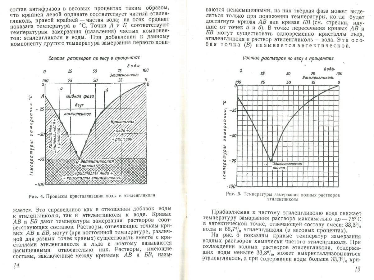

И выкупил книгу (спасибо адекватному челу, который помог, ибо..напишу ниже) книжку 1947 года. Это ВТОРАЯ и ПОСЛЕДНЯЯ книжка по антифризам в отечественной истории. Чего-то подобного не было ни в 1950-е (хотя там была разновидность 1940-х, только с 'единым' 159-52), ни в 1960-е, ни в 1970-е, ни в 1980-е, ни в 1990-е, ни в 'сытые нулевые', ни в 'сложные' 2010-е...  На эту книгу до хрущёвских 'реформ'  по ширпотребизации автопрома и прочей интеграции в 'цивилизованный мир'  ссылались во всех адекватных руководствах, но саму найти не удавалось в 'бумажном' виде в продаже последние лет 5, хотя в общем-то это явно БАЗОВАЯ книга для понимания, что такое 'охлаждайка' в автомобиле и как она работает.
Книга будет выложена на форуме.
С.Н.Солодов Антифризы, М., 1947 г.
Образцы сканов выслали. Заказ пока в работе.
722961-1.thumb.jpg.3e1cdfe6a6dbeb8b0194604898909393.jpg722961-2.thumb.jpg.bb90f331ce2bff7aa76e9cc9d071a620.jpg
Касательно оплаты. Помог адекватный чел, оплатив с карты. Вроде как возможно оплатить из РБ через наш 'кубикрубик' Нацбиблиотеку.
Из переписки:
Цитата
//Если у меня НЕТ карты российского банка (я в РБ живу), то можно как-то выставить счёт об оплате, чтобы через Contact / Золотая корона/ Альфабанк можно
//было оплатить.
Если у Вас есть знакомые из России, Вы можете переслать им ссылку. Оплатить может любой человек.
Или Вы можете обратиться в библиотеку Вашего города, сообщить им, что хотели бы получиться материалы из РГБ (Заявка 722961).
Оплатите им валютой Беларуси, а они уже оплатят нам.
Мы сотрудничаем с Национальной Библиотекой Беларуси г. Минск пр-т Независимости д.116
В общем, заполучил. Да. ЭТО ЛУЧШАЯ КНИГА ПО АНТИФРИЗАМ В ОТЕЧЕСТВЕННОЙ ИСТОРИИ. Отсканили, конечно в цвете, даже там где ч/б страницы, так что объём файла 115 мб.  Буду перерабатывать, чтобы уменьшить размер, а кому не терпится - email в личку. Скину. Такие вещи должны быть в открытом доступе.
Nuff said, короче говоря. Начиная от компонентов амерских и английских антифризов, оканчивая разновидностями гидрометров. Наш ГОСТ 159-41 тоже разобран.
