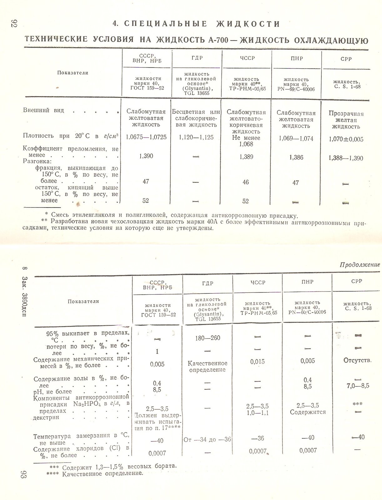

Итак, заполучил военный справочник 1970 года.
Интересны следующие вещи:
1) Советский ГОСт 159-52 воспринят в качестве стандарта в нескольких странах  Восточной Европы
2) Чехословакия явно продвинулась несколько дальше в разработке антифризов. Фосфатных?
3) Ну и самое интересное. Glysantin оказывается используется в ГДР. Мало того - это смесь этиленгликоля и полиглеколей. Первое, что приходит в голову - Glysantin и GOST 159-41 ( http://www.oil-club.ru/forum/topic/31476-baza-antifrizov-dlya-mzma-azlk-izh-i-lada-klassiki/?do=findComment&comment=1158080 )
родственники?
obl.thumb.jpg.5a934599e5358eeb5548d9d25769d64a.jpg1.thumb.jpg.fa2cef953e5502a0a1571acd830d5b5b.jpg18-19.thumb.jpg.21a526b1cbbdf39c9d6428c55d8f34cc.jpg92-93.thumb.jpg.70a4eb41b113fcd8528d5cf0922c6823.jpg
А вообще по кусочкам можно восстановить некоторые сведения о развитии технологии антифризов в СССР.

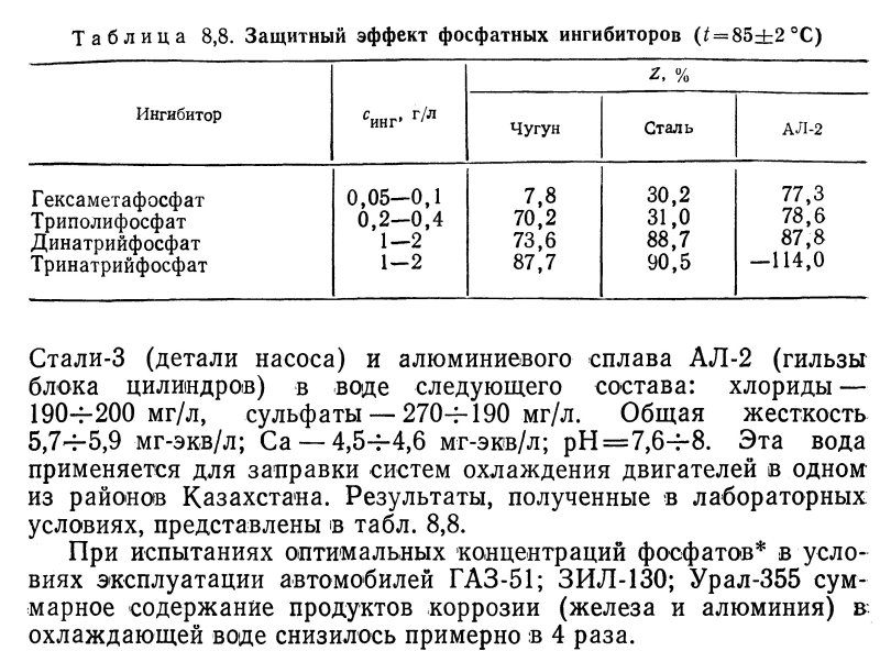

Ещё набор интересных фактов. Обзорная книга Брегмана (переведена на русский язык) описывает ситуацию в США и немного в Европе относительно химикатов в системах охлаждения  двигателей внутреннего сгорания до конца 50-х годов. У нас издана в 1966 году.. Оригинал -  в 1963 году.
Obl.thumb.jpg.6a9998112e7d02d25a73634cff830b0a.jpg1.thumb.jpg.981359584c188be182736212050b80cd.jpg
156-157.thumb.jpg.97dad933ce70cb312983e0cd9c42f222.jpg158-159.thumb.jpg.b311be4c060cd5944f3b46a312799298.jpg
160-161.thumb.jpg.19d4d304effd47990ba6f67e4d1b2e97.jpg162.thumb.jpg.c325c8ef491d4c4f56b04fd369538f4b.jpg
Итак,  из прочитанного:
1) Круглогодичного использования антифризов за редкими случаями нет нигде. Применяется вода+ингибиторы. Кроме хромовых в США распространены ещё и масляные.
2) Есть упоминание ОАТ технологий в качестве экспериментов.
3) Теплоноситель и пакеты присадок рассматриваются отдельно.
Итого: До начала 1960-х годов развитие антифризов в СССР и в остальном мире было на одном уровне.
Кстати, в это же время (середина 1960-х) в последний раз упомянуты спиртовые антифризы в справочниках. Фактически, их следовало запретить у нас в середине 1950-х.
