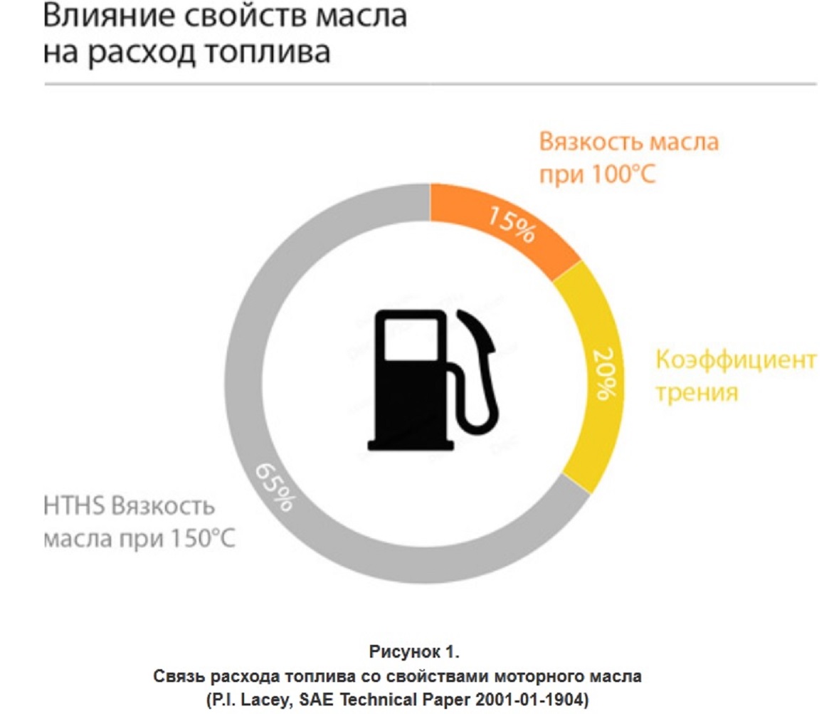

Это на первый взгляд масло 5W-30 А3 или С3 не кажется высоковязким, а если присмотреться, то совсем не так;)
Вот картинка о влиянии всойств масел на топливную экономичность, совершенно спокойно можете ее транслировать на прокачиваемость масла по системе.
