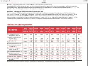

Зы: Кстати дизельные масла (и масла с дизельными допусками) 10W-30 имеют HTHS 3.1 в основном и не высокую "горячую" вязкость. Вот отличный вариант на лето - мне понравилось: http://www.oil-club.ru/forum/topic/6042-6042/

Вот чисто дизельное масло 10-30 с вязкостью 3.5
И большинство дизельных масел, которые я встречал, имеют высокотемпературную вязкость 3.5 или чуть больше...
