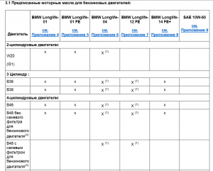

1) Использование масел BMW Longlife-04 и BMW Longlife-12 в бензиновых двигателях допускается только в странах Европы (ЕС плюс Швейцария, Норвегия и Лихтенштейн). За пределами этого региона их использование запрещено из-за зачастую сомнительного качества топлива.
4) Т/с с бензиновым двигателем и сажевым фильтром для бензинового двигателя можно определить по вакуумному шлангу, который установлен на сажевый фильтр для бензинового двигателя, а также по дополнительному оборудованию SA1DEA нормы токсичности отработавших газов RDE.
- это относится к таблице)
Так я это прописал в оглавлении.
