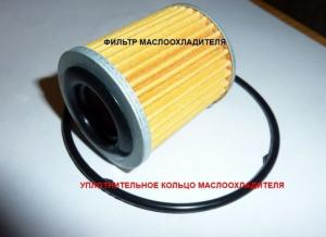

lis5662 4 Опубликовано: 17 января 2018 Автор Поделиться Опубликовано: 17 января 2018 @lis5662,Так же можно взять большой фильтр под артикулом Мицубиси (он же Ниссан) - 2824A006 А конкретно для Х-Трейл Т-32 артикулы такие: Прокладка поддона - 31397-1XF0A Фильтр CVT картридж - 2824A006 Сальник-кольцо CVT - 2920A096 Фильтр CVT - 31728-1XF03 Прокладка сливной пробки - 11026-01М02 Вот такой набор, плюс сама жидкость NS-3 понадобится для её замены в вариаторе. Процесс несложный, самому сделать - раз плюнуть. Вот пример. Так что нет никакого смысла за это кому-то платить. Сорри, забыл указать артикул сливной пробки поддона. Исправил. Благодарю ) Сейчас докуплю сальник и прокладку сливной пробки Ссылка на сообщение
