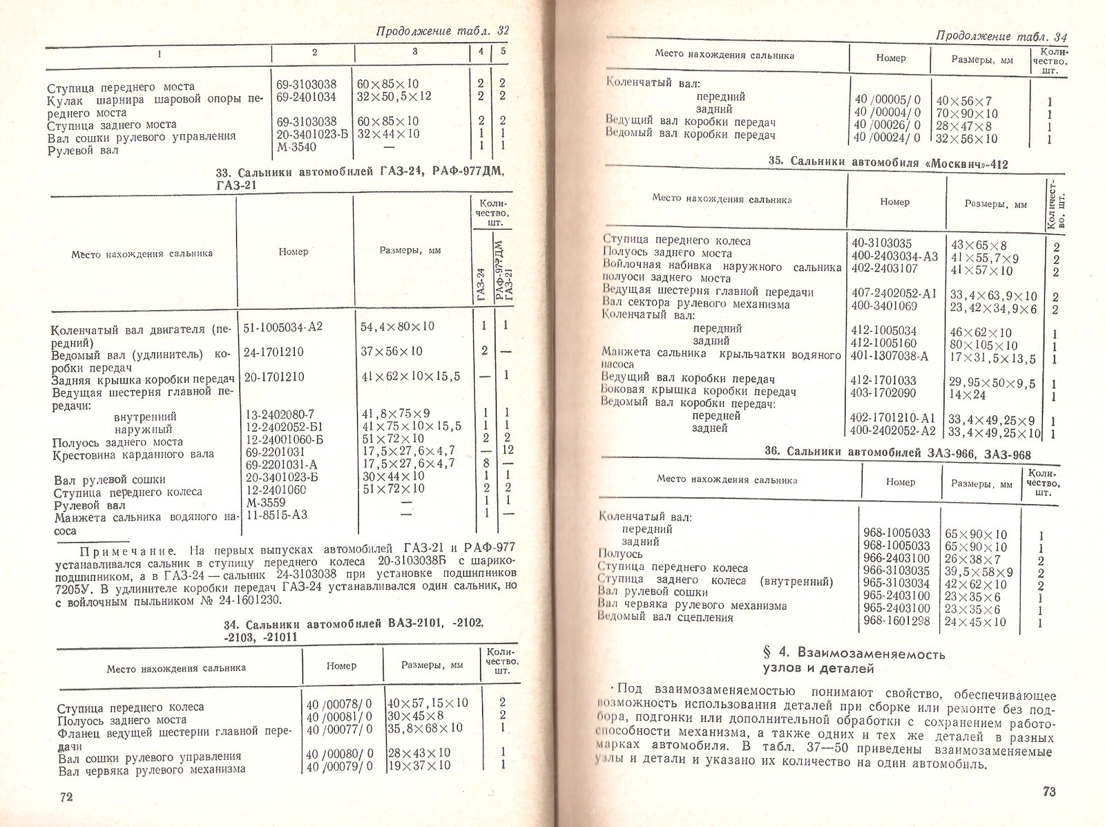

Barmaley 3 968 Опубликовано: 27 октября 2020 Автор Поделиться Опубликовано: 27 октября 2020 (изменено) Итак. Данные по москвичёвским сальникам для подбора современных в случае перехода на PAO-синтетику. ГАЗ-21, 24 и ранние ВАЗ прилагаются... @Sulima,наверное обрадуется. Изменено 27 октября 2020 пользователем Barmaley 1 Ссылка на сообщение
