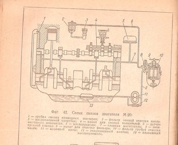

Barmaley 3 849 Опубликовано: 4 июня 2018 Автор Поделиться Опубликовано: 4 июня 2018 SiOG Ссылка на сообщение
SiOG 717 Опубликовано: 4 июня 2018 Поделиться Опубликовано: 4 июня 2018 Это и есть АСФО? А как получается, что через него только часть масла проходит, а не всё (вкратце)? Ссылка на сообщение
Barmaley 3 849 Опубликовано: 4 июня 2018 Автор Поделиться Опубликовано: 4 июня 2018 8 минут назад, SiOG сказал: Это и есть АСФО? Да 8 минут назад, SiOG сказал: А как получается, что через него только часть масла проходит, а не всё (вкратце)? Такая специфика системы. Сегодня скан выложу. Ссылка на сообщение
Barmaley 3 849 Опубликовано: 4 июня 2018 Автор Поделиться Опубликовано: 4 июня 2018 22 минуты назад, SiOG сказал: А как получается, что через него только часть масла проходит, На примере ГАЗ М-20 'Победа'. Просто схема понятно расписана. МЗМА недалеко ушёл.. 1 Ссылка на сообщение
