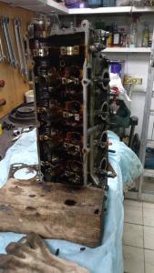

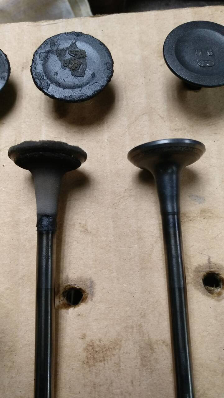

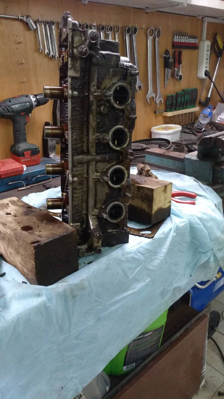

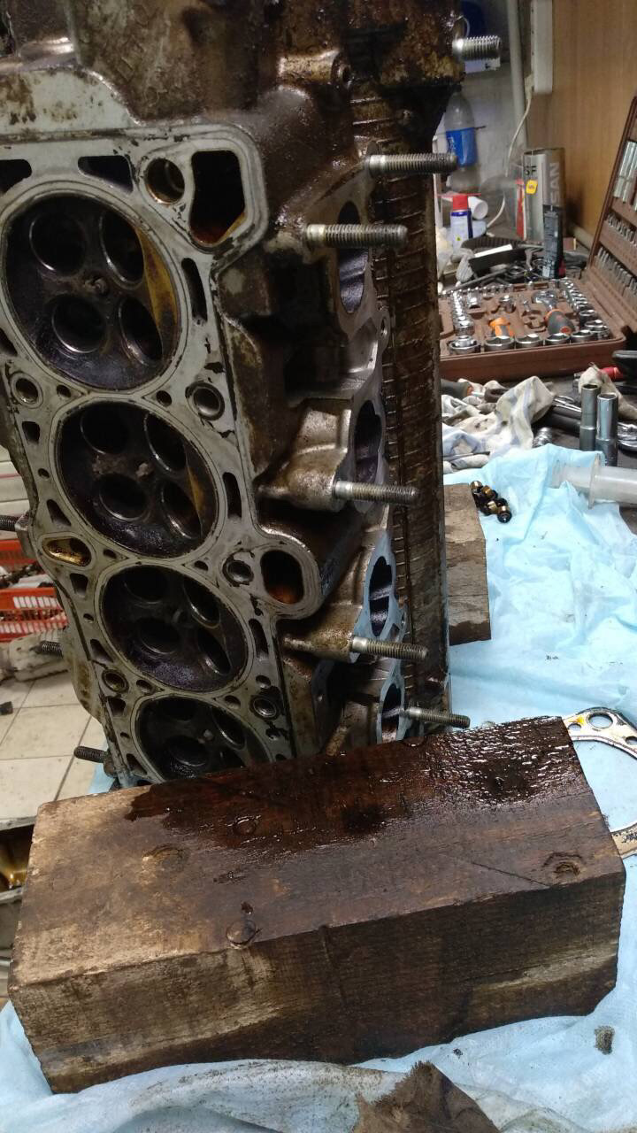

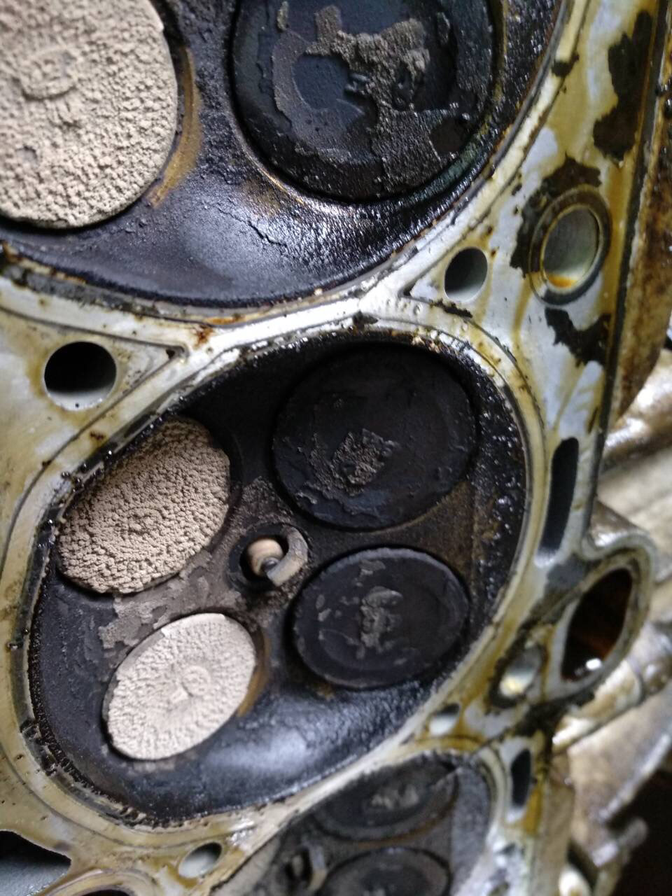

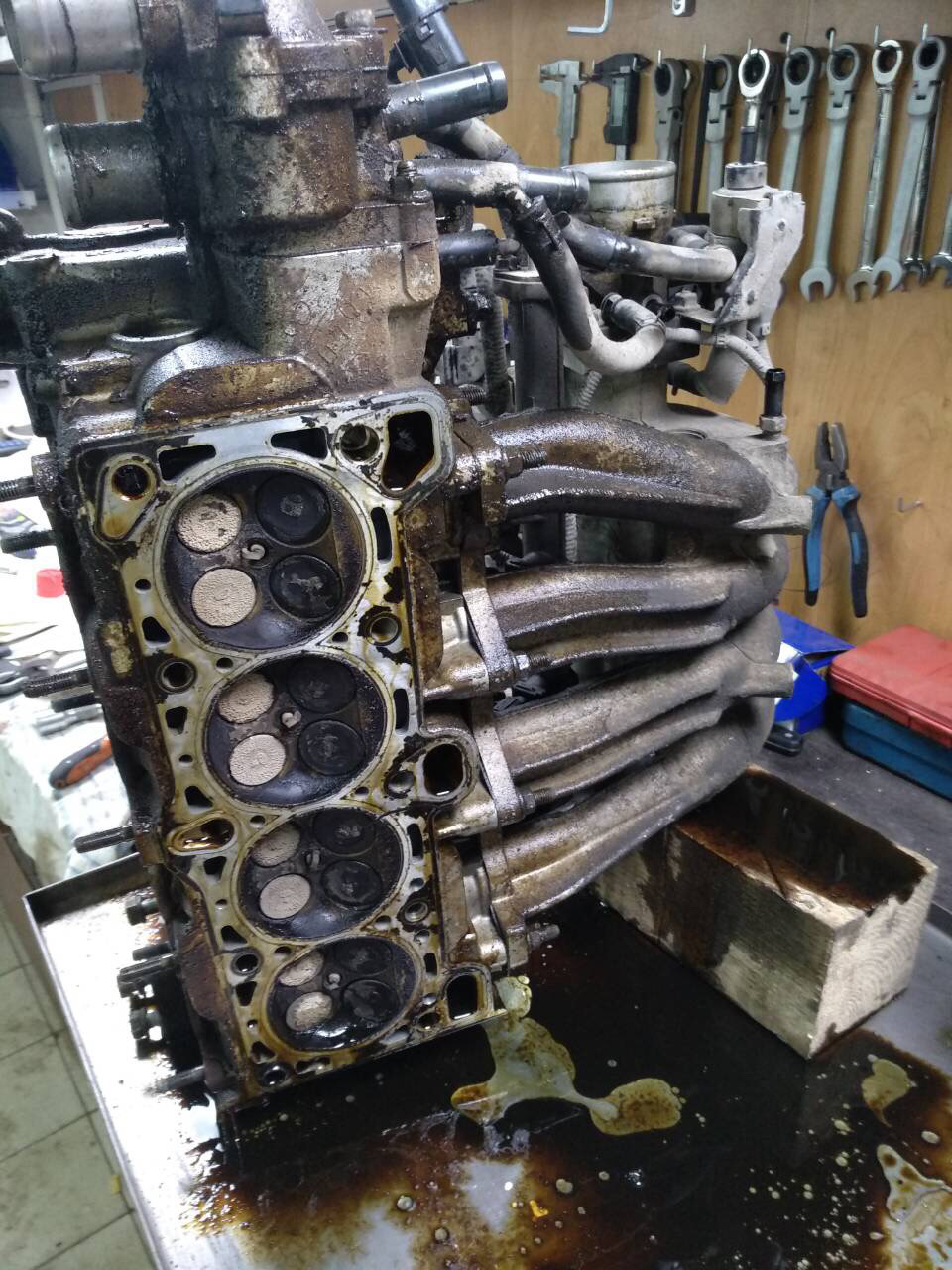

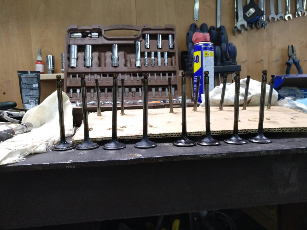

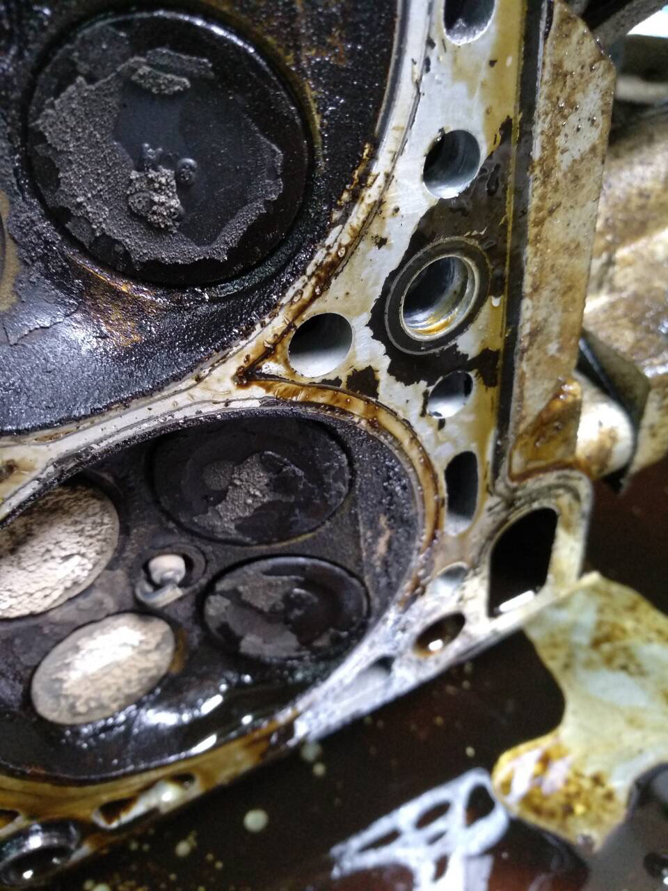

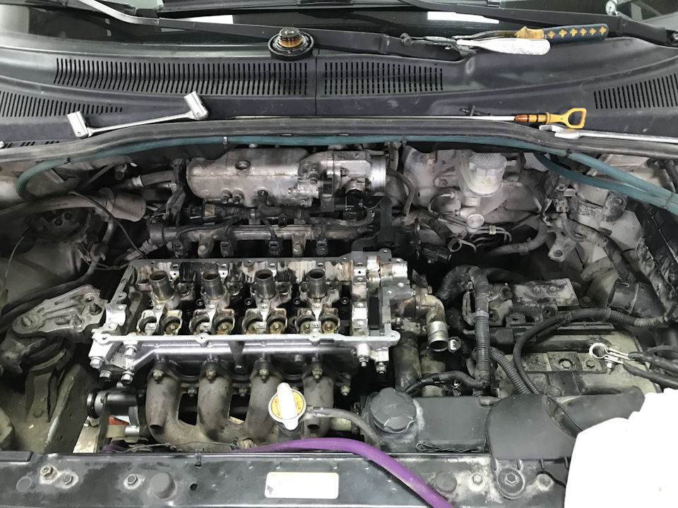

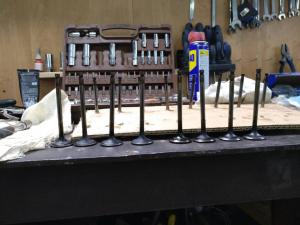

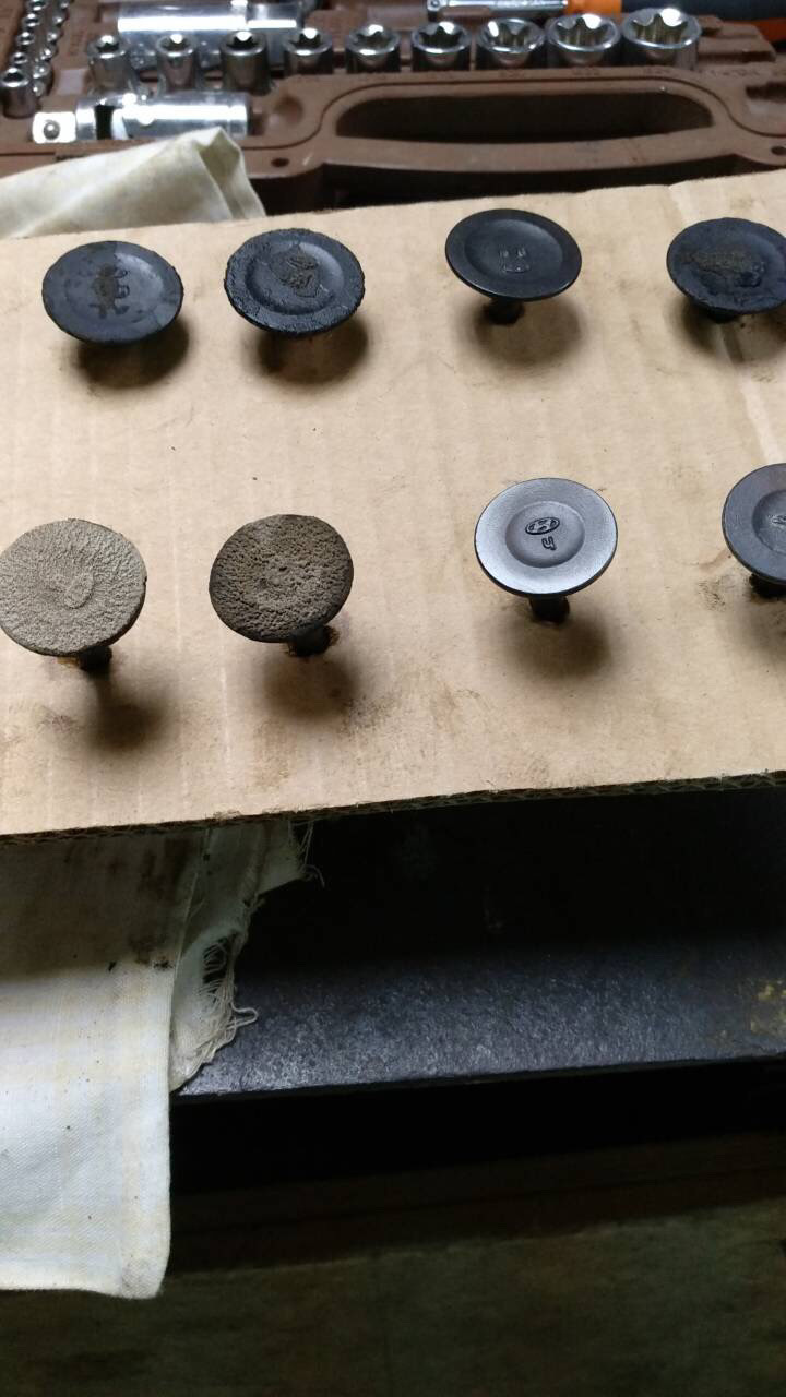

погнуло клапана у автора :unsure:  :unsure:  :unsure: ...
Пробег: 96062 км...
post-11636-0-47449200-1514129613_thumb.jpgpost-11636-0-76523900-1514129620_thumb.jpgpost-11636-0-20482200-1514129628_thumb.jpgpost-11636-0-25825400-1514129636_thumb.jpgpost-11636-0-79644100-1514129644_thumb.jpgpost-11636-0-70130800-1514129668_thumb.jpgpost-11636-0-52458500-1514129677_thumb.jpgpost-11636-0-56274700-1514129686_thumb.jpgpost-11636-0-94620300-1514129693_thumb.jpgpost-11636-0-50297300-1514129703_thumb.jpg
Мотор явно любил мало покушать, вангую что кольца маслосъемные залегли.... Ну и колпачки, судя по клапанам тоже помогали...
Тут явно владелец заменой масла принебрегал, раз в 15-20 масло менял... Тем более в Сургуте, пробки и прогревы... Тут масло до 8 надо менять а не до 20 )))
Ну как говорится, потом говорят хендай говно! ))) так надо же хоть мануал почитать, там написано даже по тяж условия эксплуатации )
В Гетзе и картер маленький и масло долго не живет. Потому однозначно надо 8 или менее тысяч катать.
Ага, плюс катал всё время 5W-40. Это в Сургуте :facepalm:
Катал бы 0W-20 - мотор бы куда чище был... И колечки бы живее были...
