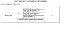

24 декабря 20178 г Закреплён Здравствуйте. Прошу совета по подбору одинакового масла в два автомобиля. 1а Hyundai Accent (ТАГАЗ) 2008 год выпуска, левый руль, ПРИЦЕП 2а Бензиновый, 1.5 G4EC, МКПП 3а Сухой 3.3л, при замене входит 3.0-3.1 1б Kia Sportage 2012 год выпуска, левый руль 2б Бензиновый, 2.0 G4KD, МКПП 3б Сухой 6.5, при замене входит 6.0-6.2 4 Место обитания – Белгородская область (зимой -30 редко, но бывает, место ночной стоянки а/м – низина, где скапливается холодный воздух, всё время холоднее градусов на 5 чем в окрестностях. Летом +35 часто, иногда выше). 5 Режим эксплуатации – 80% трасса, 20% деревенские дороги, зачастую грунтовки. Город бывает раз в квартал, и то без пробок. 6 Планирую менять по сезону (зима-лето) 7 Хитрых катализаторов нет, экология на Акценте евро3, на Спортаже евро4 8 Доступен ассортимент магазина Autodoc 9 В рекомедациях мануала – самая главная засада. Для Спортажа все понятно – 5W-20, 5W30 GF-5. А вот для Акцента с его Альфой 1,5 везде пишется 5W-30, 5W-40 A3. Сейчас залито Mobil Super 3000 X1 5W-40 Для Спортажа выбрали масла 0W-20 (зима) и 5W-30 (лето) производителя MAG1, тут вопросов особо нет, по G4KD сообщество в лице этого форума пришло к единому мнению. Хотелось бы свести весь ассортимент моторного масла для двух машин к 2-м позициям (лето-зима). У Гетца такой же двигатель, правда поддон литой алюминиевый с ребрами охлаждения, и в рекомендациях сразу 5W-20, 5W30 GF-5. Если в этот мотор подходит xW-20, я вижу 15-титысячный годовой пробег так: январь-апрель 0W-20, май-сентябрь 5W30 GF-5, октябрь-декабрь 0W-20. Если пробег будет около 10 тык в год, то ноябрь-март 0W-20, апрель-октябрь 5W30 GF-5. Хотелось бы понимать, не будет ли критичной эксплуатация на таких вязкостях, если к примеру зимой в сугробе побуксовать или летом прицеп щебенки привезти. Или лить то, что лью? Или 5W30 А3 всё-таки? Или можно 5W30 GF-5 круглогодично? Изменено 24 декабря 20178 г пользователем autosachs

24 декабря 20178 г Автор Средненькое масло для средненьких морозов. Пока цена невысокая, буду лить его, повысится - подберу что-то еще. Сейчас меня другой вопрос интересует - почему в Getz, Matrix, Elantra J3 можно ILSAC, а в Accent ACEA A3 по мануалу? Вот от Getz мануал:
24 декабря 20178 г Средненькое масло для средненьких морозов. Пока цена невысокая, буду лить его, повысится - подберу что-то еще. Сейчас меня другой вопрос интересует - почему в Getz, Matrix, Elantra J3 можно ILSAC, а в Accent ACEA A3 по мануалу? Вот от Getz мануал: Getz.jpg Акцент же нашей сборки, может поэтому и написали с учётом нашего рынка ГСМ. А Илсак 10 лет назад у нас вряд-ли можно было найти.
24 декабря 20178 г Автор Акцент же нашей сборки, может поэтому и написали с учётом нашего рынка ГСМ. А Илсак 10 лет назад у нас вряд-ли можно было найти. На сайте ТАГАЗа висит мануал, который допускает 5W-20, но таких зим, чтобы не выше -10, у нас не бывает:
