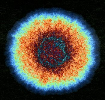

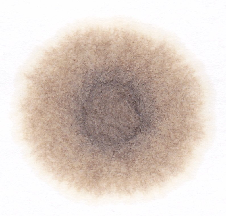

Продолжаем, вторая заливка данного масла
1) Cupper 5W-30
2) Toyota Avensis 2006г (рестайлинг) АКПП левый руль , 1AZ-FSE 2.0 литра
3) 193309 км
4) 919 км
5) 07.04 - 26.04
6) 34мч
7)
8) Проба сушилась  24ч в комнате дома.
9) 4.2 л
1a.thumb.jpg.a3a1a180c794e70430b684e18b550e19.jpg1ap.thumb.jpg.29958b1809be2ddb97da777f17dbc4a3.jpg

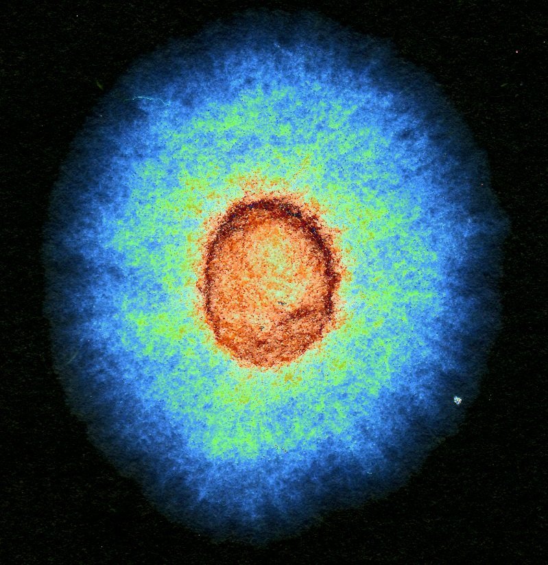

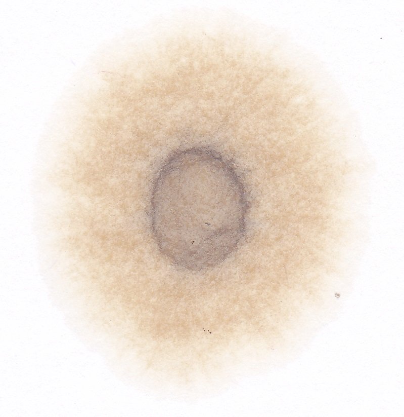

1) Cupper 5W-30
3) 194431 км
4) 2040 км
5) 26.04 - 26.05
6) 79мч
7)
9) 4.2 л
2b.thumb.jpg.0bd6e9d0d8660c29cce053ed34dabb3d.jpg2bp.thumb.jpg.d5366b976ce50b11c1641aa8f3e4df47.jpg
В 18.06.2018 в 08:49, torcon сказал:
Эту пробу анализ будешь делать? Как там в горловине? Двигатель то убийца...
И эту, и первую заливку в планах отправить на анализ)
Судя по горловине, под КК, похоже, картина как у dydezzz на короле. Тут правда я сам виноват, перекатал на первой заливке, до 250мч все было отлично, но у меня не было возможности заменить масло на этой отметке, а ближе к 350мч, я заметил темный налет на щупе, который легко стирался, а так же темно стало под клапаной, ну как докатаю, вскрою, увидим)

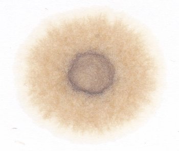

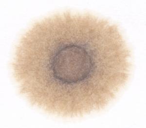

1) Cupper 5W-30
3) 195544 км
4) 3153 км
5) 26.05 - 21.06
6) 121мч
7)
9) 4.2 л
3a.thumb.jpg.6ef077c3f70afdde7789d8c814c7120c.jpg3ap.thumb.jpg.90610743a95011d6c3bdddf01dd55fe4.jpg
