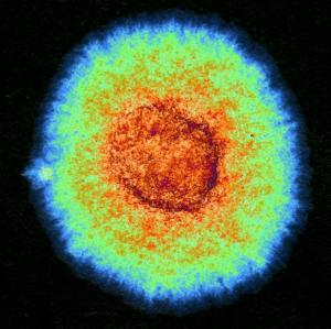

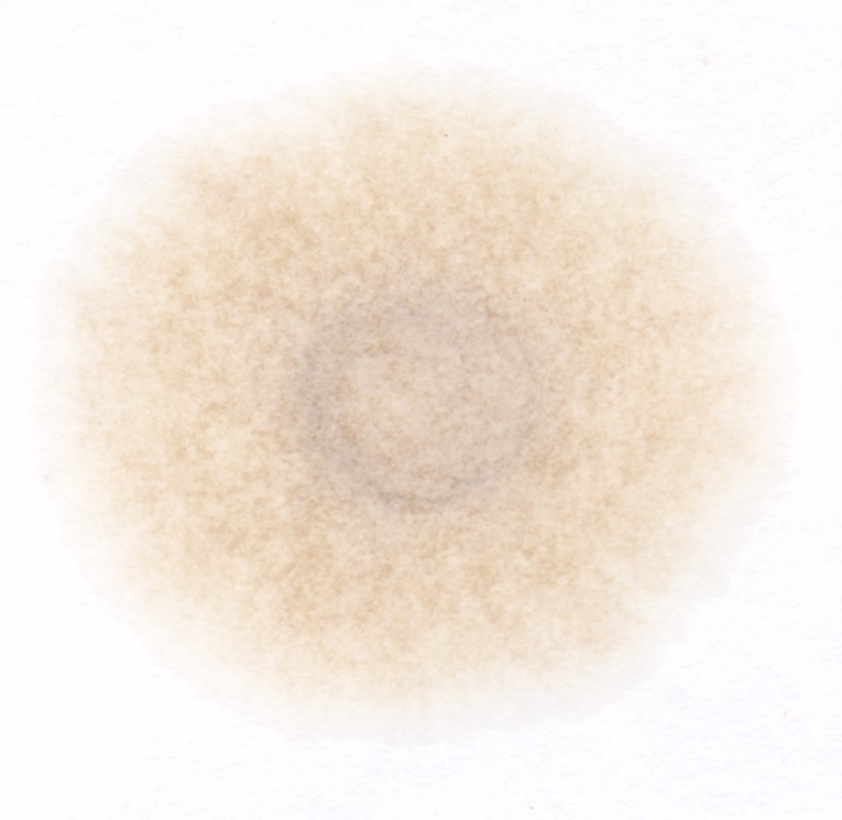

Кислотно-щелочной баланс конечно никакой, но диспергирующие свойства пока очень неплохие.

Для обычного масла модно было бы сказать что конец близок, но тут фиг знает..
думаю 250мч для первой заливки будет достаточно

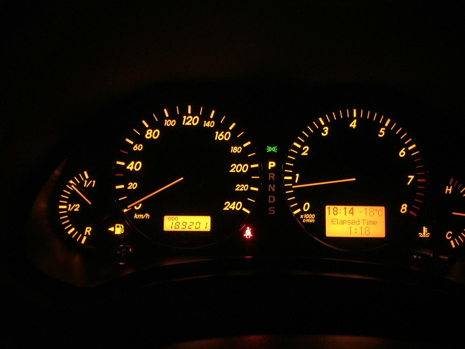

А как Вы считаете М/Ч? По счетчику или калькулятору от пробега и средней скорости? Если по второму варианту, то у Вас получается только 5272/32=164  М/ч Есть еще третий вариант подсчета  - "от балды", тогда все сходится))))
По БК
По БК
На Авенсисе 2006 года в бортовом компьютере есть есть счетчик моточасов????
А что тут такого удивительного?
Удивительное в том, что я уверен  - не может на машине 2006 г.в. стоять с завода в бортовом компьютере счетчик моточасов. Поэтому я и спросил: "Как Вы считаете моточасы?"  Получил ответ: "по БК". Если не сложно, то прошу разъяснить, как именно по БК. Спрашиваю, т.к. считаю Ваш подсчет, относительно пробега и средней скорости, - не верным.
Очень просто, смотрю на БК, и просто срисовываю с него показания моточасов
Вы конечно скажете что это фотошоп, т.к. вы ведь уверены что не может быть на машине 2006 года счетчика мч :D
Что это фотошоп  - не скажу !!!! А покажите мне показания счетчика моточасов!!!! Очень хочется увидеть за период залитого масла !!! Обвидите кружочком!!!
