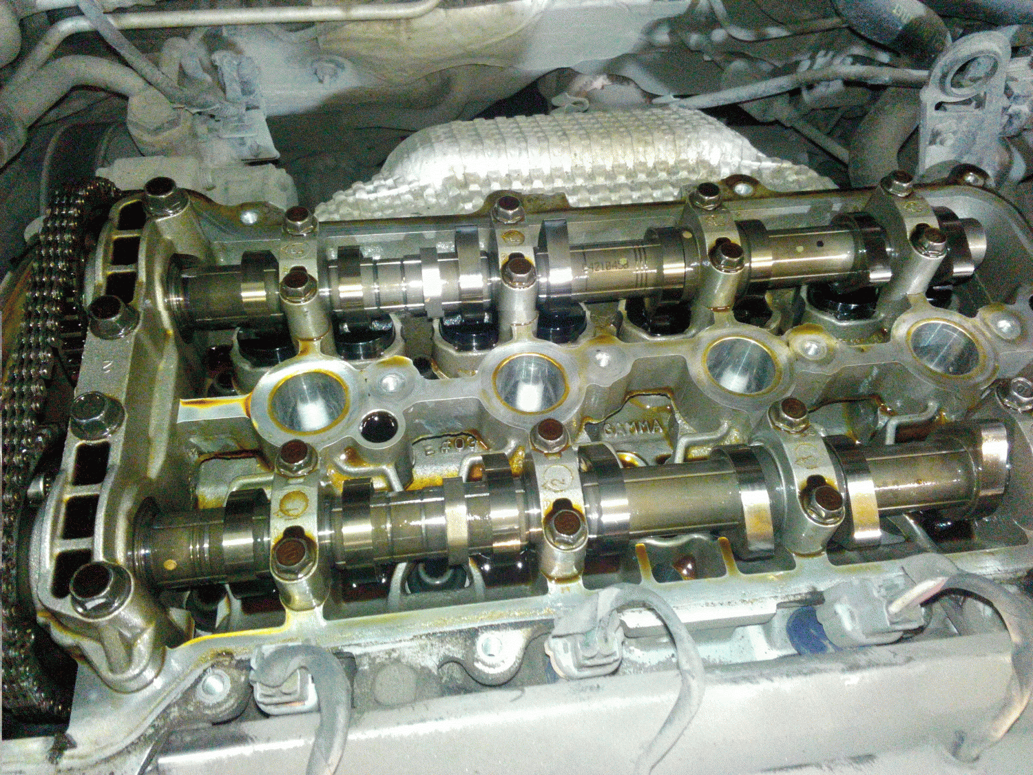

1 декабря 20178 г Закреплён Всем привет! Уже выкладывал эти фото в тему про выбор масла, но решил продублировать сюда, для информации, и так как возник один вопрос. Итак: 1) KIA Cerato 2 TD 2012 2) G4FC 126 л.с. 210000 км 3) Mobil 1 x1 (new life) 5W-30 4) Строго 10000 км 5) Бензин 95, с 2016 в основном газпром, достfточно часто g-drive 95 6) По-разному. Летом 70% трасса, 30 город, зимой 50 на 50 Машину обслуживаю сам. С новья и по настоящее время лью только указанное масло. Причина вскрытия - проверка натяжения цепи и собственно натяжителя. С начала осени мотор начал достаточно громко цокать и на холодную и на горячую. В результате вскрытия толком натяжитель не увидел, отверткой к гребенке не подлез, но аккуратно постучал по корпусу. Цепь между валов то провисает, то нет. После сборки звук изменился. А теперь небольшой вопрос. Цепь менять буду ближе к весне. А вот что делать со звездами? Посмотрите на фото, где видны зубья звезды выпускного вала. Это сильная выработка? Поменять эту звезду проблем нет, с фазником уже сложнее из-за цены. Звезда колена, как я понял, вообще садится на горячую, то есть поменять нереально. СтОит ли менять только звезду выпуска? Изменено 1 декабря 20178 г пользователем ASV

1 декабря 20178 г Автор С такими вопросами Вы ошиблись форумом. По маслу - отличный выбор бренда и интервал Может быть люди уже меняли цепь и обращали внимание на износ шестерен. Новая усиленная цепь имеет другое плетение и, по идее, не должна попадать на эти замятия. Вот и интересно, люди ставили новую цепь и не морочились?
1 декабря 20178 г В мотоциклах попытка одеть цепь на изношенные звезды означает ускоренную кончину цепи и остатков звезды. Что в общем то совпадает с логикой.
1 декабря 20178 г Со звездами все ок. Абсолютно нормальные. И с цепью все ок.Менять ее на таком пробеге - деньги на ветер. У меня 493т.км, цепь и все сопутствующее родное.P.S. Зазоры в клапанах контролируете? Изменено 1 декабря 20178 г пользователем Z-don
1 декабря 20178 г Автор Менять ее на таком пробеге - деньги на ветер. У меня 493т.км, цепь и все сопутствующее родное. Ну, эксплуатация у всех разная. Я допускаю, что износ у вас меньше, чем у меня, потому что частенько позволял себе вольности в виде тапки в пол. То есть если надо - жал и не жалел. Да и обкатки на машине как таковой не было. Ездил и ездил. Зазоры тоже в планах, погода не позволила, к сожалению, потому что делал все на улице под навесом.
11 мая 20188 г В 02.12.2017 в 05:47, Z-don сказал: Со звездами все ок. Абсолютно нормальные. И с цепью все ок. Менять ее на таком пробеге - деньги на ветер. У меня 493т.км, цепь и все сопутствующее родное. P.S. Зазоры в клапанах контролируете? не говорил бы так однозначно) мой случай при пробеге 160 ткм ехал на работу выскочила ошибка, ну и машинка начала подёргиваться... приехал поставил, считал ошибку - рассинхронизация валов. Ну думаю до гаража доеду потихому, с работы вышел завёл с трудом, поехл и на светофоре заглох со свуком ррррр))) проскочила цепь, загнуло клапана) ехал с ошибкой минут 10)) это еще с собой ELM был и то не помогло, бгг
11 мая 20188 г В 01.12.2017 в 21:47, Z-don сказал: Со звездами все ок. Абсолютно нормальные. И с цепью все ок. Менять ее на таком пробеге - деньги на ветер. У меня 493т.км, цепь и все сопутствующее родное. P.S. Зазоры в клапанах контролируете? я менял на этом моторе цепи уже на 100 тысячах, когда цепи перескакивали, и мотор не заводился даже. Звезды менять однозначно, стоять недорого, это вам не Mercedes
