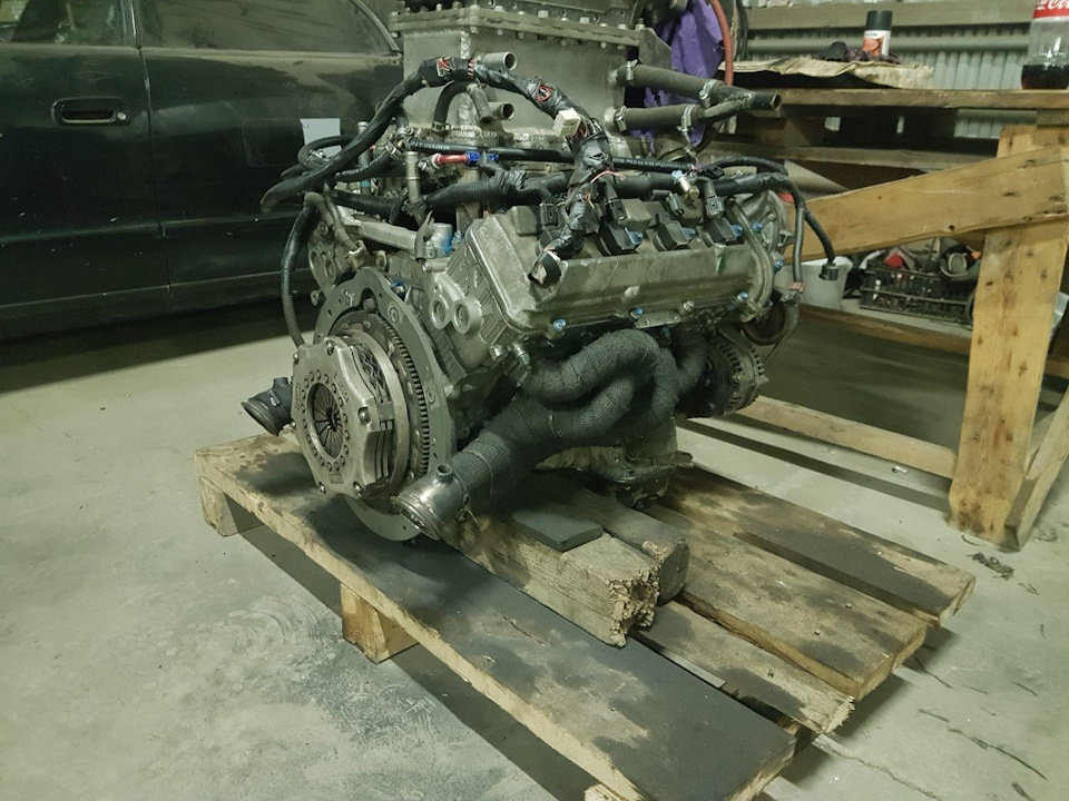

Масло для 3uz supercharger гонка
Мотор сток наддув 0.7 ну соответсвенно все настоено на мозга итд..
Имеем 475 сил 650 момента..
Заливал 5w30 mobil x1
Выше 100 масло не грею стоит масло куллер без термостата..итог масло скачет от 70 до 100.
Масло к 1000км темнеет ,меняю.фильтр ориг
Режим работы постоянные нагрузки начиная от 1000 до 6000 оборотов
Постоянный теплый запуск зимой и летом в боксе
Спустя 11000км такого режима мотор как новый.

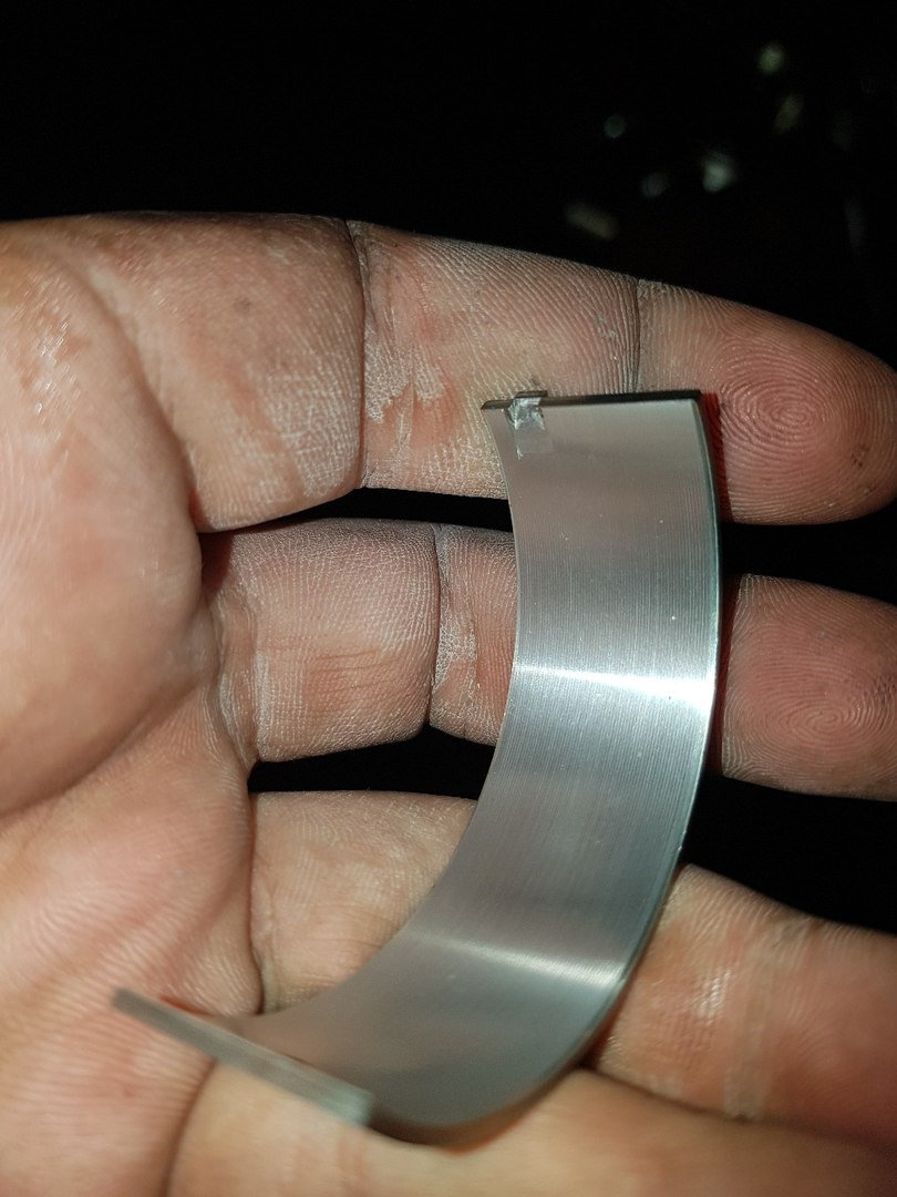

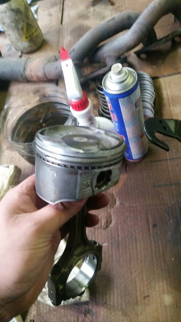

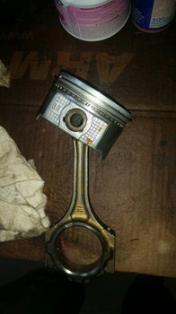

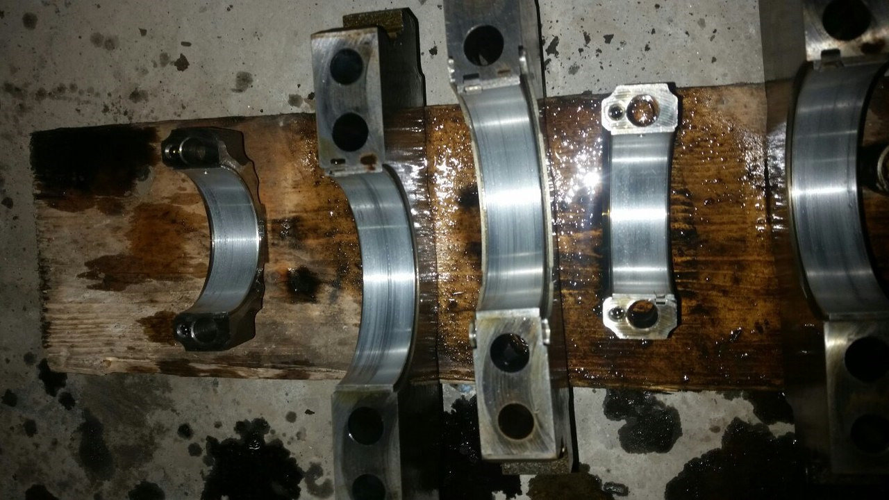

поднему..после 12000 пробега было решено вскрыть мотор так как при очередной замене масло ..был обнаружен эффект металика при сливе масла..при вскрытие показало что весь мотор был задран..причина была в масляном голодании из-за китайской маслопроставки для отвода на радиатор..а точнее сенсор температуры перекрывал поток масла..сильно задрало распредвалы и покоцало вкладыши ну стенки цилиндров тоже досталось..сами поршня для пробега +-100000 из них 12000 с нагрузкой в двое больше чем с завода идеальны.. при работе системы ввт на оборотах выше 3000 была просадка масла на 0.5 бар это тоже говорит о том что мотору масла не хватало я просто этому значение не предовал.. на новом моторе такой просадки нет..последние два фото нового мотора..перед установкой
вопрос следующий..на самих вкладышах по мимо задиров были кратэры как бы вырывание чтоли материала вкладыша просто не было кусочков  как бы...точечных как бы...дак вот...мое мнение может это из-за увеличенной нагрузки на вкладыш?? и маслянный клин тупо раздавливоло под давлением шатуна??
мои варианты такие.. перейти на 5w40  по гуще типа..для более стабильного клина... извините если не так сформулировал вопрос или мою догадку...
что подскажите... просто на новом моторе через 1000 км появились те же точки как бы вырывание вкладыша ..этих точек 3 -5 их мало но суть в том что они появились..явно не просто так...первое фото после 1000км пробега
мотор заказал новый добавились коллектора по сути мощность та же +-500  (сток 280) хотя с ними потребовалась корректировка настройки мотора..мотор попросил больше топлива..
вклыдаш с нового мотора после пробега 1000км

4 часа назад, svska96 сказал:
Слов нет! одни эмоции! да как же так-то! Почитал бы отзывы, форумы или совета спросил, НЕЛЬЗЯ Китай использовать в столь ответственных узлах. Уже столько моторов положили эти проставки.
Замечу, если бы на протяжении этих 12000 км ты сдал бы отработку на анализ, то повышенное содержание металлов навело бы на определенные мысли, мотор можно было бы спасти. Тем более заметил  просадку давления на 0,5 бара. Это же не 0,1 бара после 1000 км как было ранее (до проставки).
у тебя мотор на абразиве работал, фильтр не все фильтрует, а когда забивается вообще перепускной может пропускать.
не факт, выше объяснил.
Почему на "новом моторе" так не понятно, от старого мотора точно ничего не осталось? маслокулер промыт? там много продуктов износа скопиться может.

на новый мотор поставил новый масло кулер..проставка с термостатом.датчик давления стоит после фильтра кулера всего всего в канале который идет на вкладыши уже..замеры давления масла такие ...
обороты        температура                     В проставке        В канале
1500                 90.                                                4                          3,5
2000                 90.                                              4.8.                        4,5
3000                 90.                                              5.2.                       5.8
4000                 90.                                              6.2                          6
5000                 90.                                              6.2.                         6
6000                 90.                                              6.2.                         6
больше 6150 мотор не кручу в отсечку не долбиться ...отсечка настроена мягко (вырезка то зажиганию начиная с 6000 и 6150 стоп)
мотор чистый новый внутри + вкладыши как новые были на фото видно...
вопрос почему так происходит из-за чего?? возьмём тот же 2jz у него зазоры в вкладышах точно такие же 3-5 соток..ширина шеек практически такая же..насос давит то же 6 бар...и при сток 280 надувают до 600 на сток низе и все ходит..что у меня не так??
перейти на AMSOIL DOMINATOR® 10W-30 Racing Oil  попробывать...
еще как вариант может реально вкладыши не держат нагрузку..ведь если увеличить масляный клин в несколько тысяч раз там можно увидеть что между шейкой и вкладышем есть масленый клин в котором как не крути присутствует грязь образив некие частицы..и обе поверхности не идеально гладкие а есть своя шароховатость..дак вот во время нагрузки клин немного раздавливает и эти две поверхности почти себя задевают и просходит трение...
есть на мой мотор тюн вкладыши ACL они из более прочного сплава
 с 2.16 подробно описана моё предположение...
1 час назад, svska96 сказал:
 Вот именно. Вроде у тебя все правильно. Никаких сороковок. Это единственный вариант в твоём случае. И не забудь анализ отработки сделать. Дабы этот мотор не ушатать.
svska96 Колено микрометром пройди.
Если вкладыши сток, то они не рассчитаны на такую нагрузку. Фишка ещё в том, что с нагнетателем полная нагрузка на вкладыши идёт уже с ~1500об., а маслонасос на таких оборотах ещё не вышел на полную производительность. Масло то там есть, но клин ещё слаб.  Хотя на 1500об. давление в системе 3.5-4атм. в принципе не маленькое. ( мысли вслух )
Это я знаю..ниже 3500 не даю нагрузку все равно даю обороты
