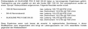

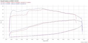

Что-нибудь слышали об этом? С ТВП больше нет желания связываться. У человека нет ни образования, ни документов на продукт, ни замеров, ни результатов - всё на словах...Но есть и другие команды, работающие с серпентинитом. К слову сказать - так же делал замену смазки в ступичных. На диностенде получил +16,5% к стоку по крутящему или 25 Н/м. Это ощутимо! ))
совершенно нереальные цифры, при условии, что стоковые ступицы были в норме.
Изменено пользователем OlegArh
+16,5%?
Ну это фантастика.
Вот с применением низковязкого масла едва заметный приход, а тут на том же масле и все го лишь с замененой смазкой в ступицах +25 Нм ;)

Ступицы в норме. Машине полтора года было на тот момент. Заказал 4 новых ступичных подшипника - передние и задние, разобрал, промыл бензином, высушил, заложил консистентную смазку с серпентинитом. Обкатка порядка 500 км. Есть видео раскручивание колеса до остановки при стоке и на новой смазке - время до остановки увеличивается с 30-ти до 40-ка секунд. (на велосипедном колесе 25% приход по времени) Двигатель был обработан, я думал в паре с ним такие цифры типа 50 на 50 приход. Но на днях кто-то из наших тоже обработал двигатель, сделал замер на дино До и После - приход от двигателя всего лишь 5 Н/м. Получается, что подшипники дают 20 Н/м, это если от паспортных данных отталкиваться, а так как они завышены, то выходит, что и ещё больше. График замера имеется, если что. И видео тоже )).
+16,5%?
Ну это фантастика.
Не, это реальность! Поспортные данные - 145 Н/м, данные замера - 169 Н/м
+16,5%?
Ну это фантастика.
Хороший документ, на дрозде с его массой должно чувствоваться. А то на форуме товарищи зальют 20ку вместо 30ки в солярис,например, и говорят, что тачка валит совсем иначе )))))

@NANO-MAN, кто-то кого-то дурит :D , прежде чем вестись на эту чепуху хоть бы головой подумали, закон сохранения энергии  в школе  изучали?, если бы на штатных ступицах были такие потери, то они расплавились бы через пару сотен метров.
