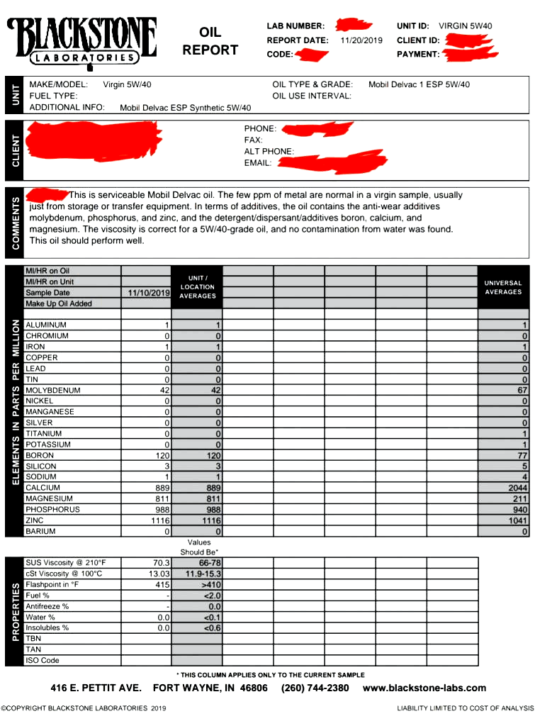

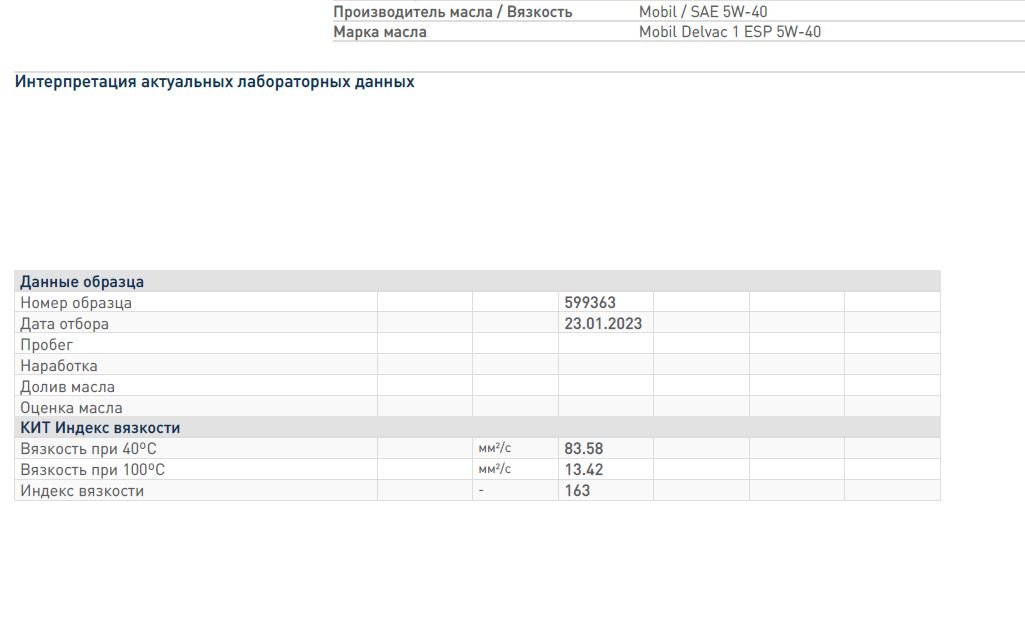

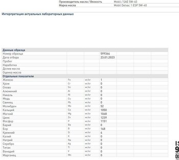

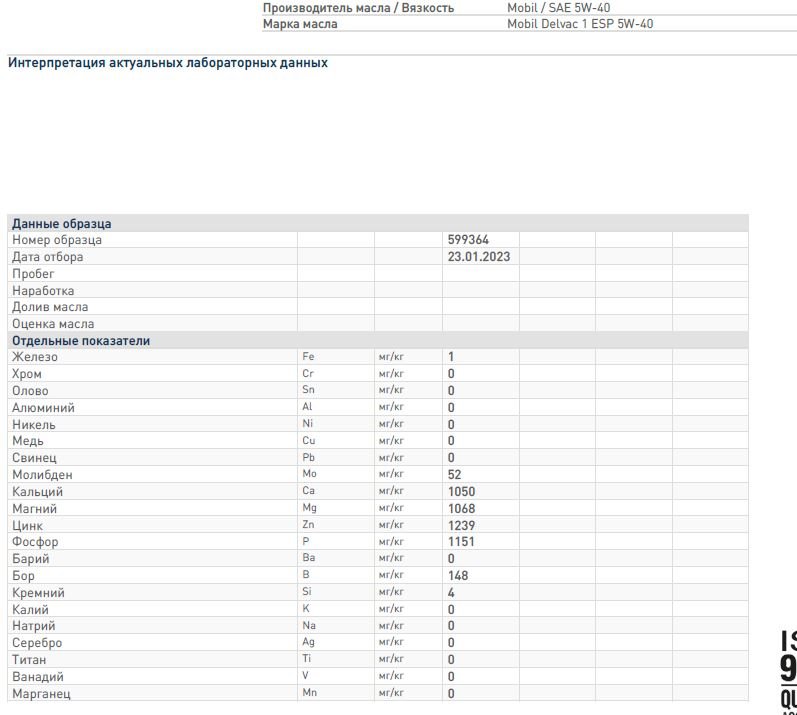

Попала в руки канистра данного масла.
Озадачился вопросом подлинности, так как объективной информации по данному вопросу не очень много.
Цветные точки, приложение и сайт проверки сейчас не работают.
Поискав в интернете нашёл анализ этого масла сделанный в Индиане США.
Сделал у нас анализ на вязкость и многоэлементный состав, получились следующие результаты. Они во вложении.
Очень похожи результаты, наш и забугорный.
Вопрос - эти результаты позволяют сделать вывод, что масло не левак ?
