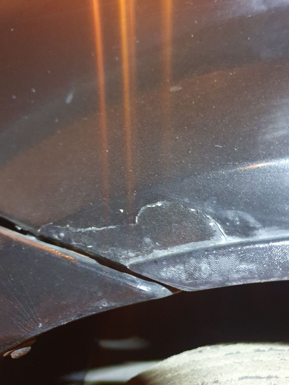

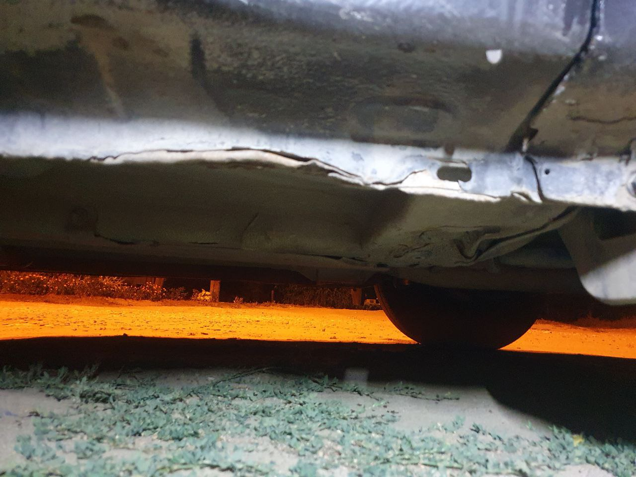

фото мест проблемных
image.thumb.png.3f4a16fbc829639c411dd00b173c586d.pngimage.thumb.png.44a91bc00b0f2e9dce5d752d1a9b1db2.pngimage.thumb.png.1043eb739518d28a0fa8f993ed57a8d0.png
image.thumb.png.b2618c1bea461c9e5479a5d15ae71f89.pngimage.thumb.png.0614d2fa729d54429f255d392fba7c39.png

13 часов назад, Averon сказал:
У меня не хило так прям пошло ржаветь в уголках дверных,
в прошлом году снимал обшивку, заливал туда очистителем и промывал,
грязи было немеренно, аж подзабиты были сливные отверстия, вот и копилась грязь, влага и итог ржа, во время не посмотрел,
зачистил потом, преобразователем проходил, красил.
Ещё с водительской стороны так же сильно заметно ржа пошла по ребру, на который домкрат подпираешь, когда машину приподнять надо,
ну и так ещё по мелочи, всегда покрашиваю кисточкой с авто краской, на долго хватает, приостанавливая ржу.
Сегодня на мойке мыл авто, перед таксованием, чёт прям сильно близко пистолет навёл к кузову, в одном месте моя подкраска отскочила, завтра буду красить это пятнышко.
Краска отскочила, потому, что там оцинковка.... была. А по оцинковке надо (как мне мастер кузовной говорил) сначала кислотным грунтом, потом акриловым, между всеми слоями обезжиривать и только потом краской. А вообще... Мне вон три года назад, все полости задули пушсалом (на масле, не на воске)  с антикором... Год воняло жутко и текло со всех щелей (до сих пор течет, если на солнце машину оставить)... При этом - покрытие по-тихоньку слазит (на крышке багажника видно) и вытекает наружу :)... Остается, ессно, какой-никакой жирный слой почти не видимый...Который ВОЗМОЖНО от чего-то там и защитит...А может и нет... Я это все к чему... Пушсало - фигня полная! Даже с антикором злобным все равно толку нет. Есть у второго Логана болячка - гниет внутренняя часть капота лезет вроде как изнутри. Залили мне в капот полведра этого пушсала с антикором... Ну и как лезла ржа, так и лезет... Зачистил все до металла, покрасил...Через месяц - вообще капец повылазило... Купил двухкомпонентный набор для цинкования электролитического... Обработал им... Жду

Поддомкратник  с водительской стороны сгнил . И ребро порогов уставшее , покрытия отслаиваются.
Пороги гнём зимой , когда на парковки запрыгиваем .
Ребра порогов можно сказать, что по всей длине такие  грустные, ну пока их маслом промазал , прям кисточкой. Пушсало не хочу пока, пусть масло проникнет получше . Отработку тоже не хочу, может и зря, я на стороне масла, буду чаше мазать.
