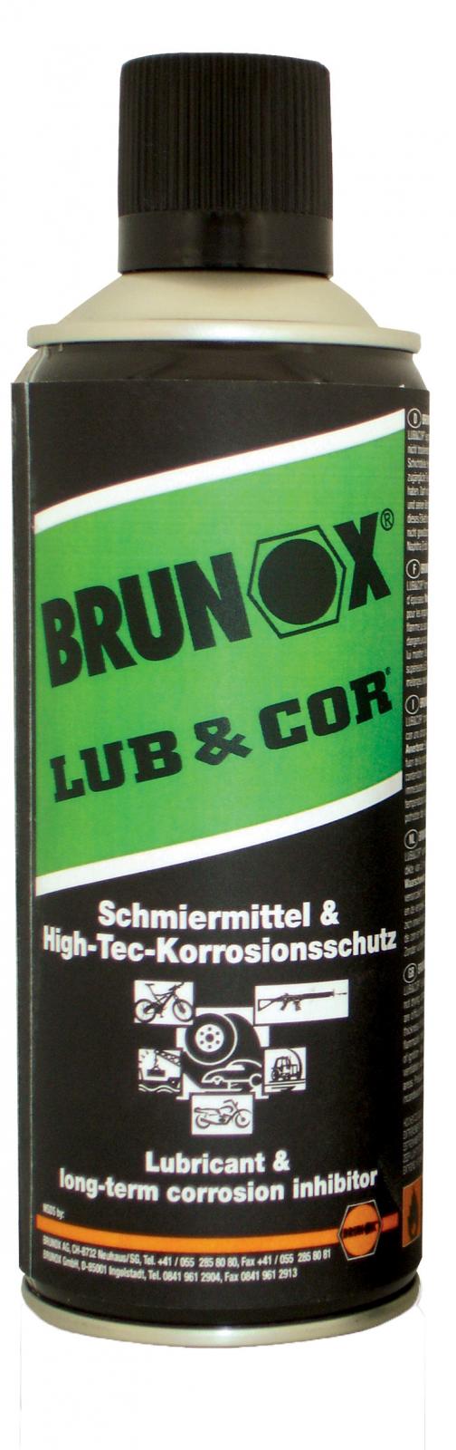

13 марта 20188 г @pytex, честно не знаю, но в этом случае уже можно купить типа суперантикор (nanoprotech) А есть применяемый BMW, FIAT, MB, VW продукт на 3 года обеспечивает защиту от коррозии, в том числе если вода морская или с реагентами. Плюс это ещё смазка шикарная. Technisches Datenblatt - BRUNOX® LUB&COR®.docx
13 марта 20188 г @YACCO RUSSIA,Вы уже не первый раз рекламируете этот Brunox. только от такой рекламы нет и не будет толка - нет артикулов. А красочные описания производителей - просто слова про мифический продукт.
14 марта 20188 г А есть применяемый BMW, FIAT, MB, VW продукт на 3 года обеспечивает защиту от коррозии, в том числе если вода морская или с реагентами. Плюс это ещё смазка шикарная. В вашей рекламе отсутствует главное- не приведена защитная эффективность. А то пишите "3 года... " морская вода". Приведите хоть какие-то цифры, например, время до появления следов коррозии на малоуглеродистой стали в камере солевого тумана. По данным MSDS продукта который вы рекламируете к ингибиторам коррозии что-то там можно отнести лишь с большой натяжкой, пустышка похоже.
14 марта 20188 г Автор А есть применяемый BMW, FIAT, MB, VW продукт на 3 года обеспечивает защиту от коррозии, в том числе если вода морская или с реагентами. Плюс это ещё смазка шикарная. А зачем оно в теме Kerry?
