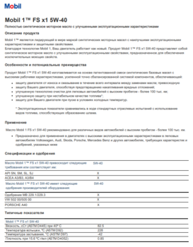

по тех докум -42 , а здесь -59 ?
Странность не говори
С другой стороны а почему и -42С в масле GTL и Эстеры... Хотя бы -48С...
Короче Mobil1 занижает(завышает) - скромничает, а УРЦ завышает(занижает) - Кристалл...
