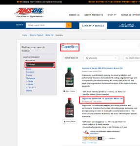

Уважаемые эксперты, у меня есть такой вопрос - на своем официальном сайте Amsoil рекомендует это масло для бензиновых двигателей.
Однако в технической документации говорится (уже писали в теме):
Учитывая это:
@c400,
В дизеле кальций-магниевые пакеты хорошо работают, они для них изначально и предназначались, с этим вопросов нет. Здесь же разговор за бензин шел.
Мой вопрос: Может ли это масло использоваться в дизельном двигателе (легкового автомобиля)?  Будут ли какие то проблемы?
Я прошу, чтобы мой вопрос не рассматривался как выбор масла! Хочу разобратся только, почему ето масло рекомендовано одинствено для бензинових двигателей.
