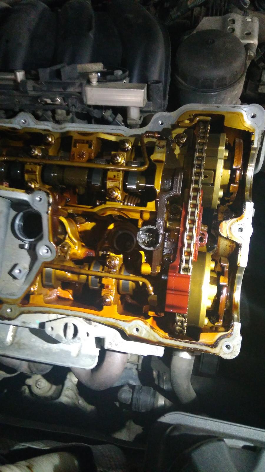

0 - 10000 Диллеровский Кастрол 0-40
10000 - 20000 Кастрол 0-40
20000 - 30000 кастрол 0-40
30000 - 43000 кастрол 0-40
Купил машину я
43000 - 48000 Мобил 1 есп формула 5-30
48000 - 53000 Мобил 1 есп формула 5-30
На 53000 сменил прокладку клапанной крышки. Жор на 5000км ~300грамм. Сейчас залил Аддинол Супер Пауэр 5-30.
Город 85%, Трасса 15%. Бензин после 43000 только 98. Температура ОЖ 108градусов

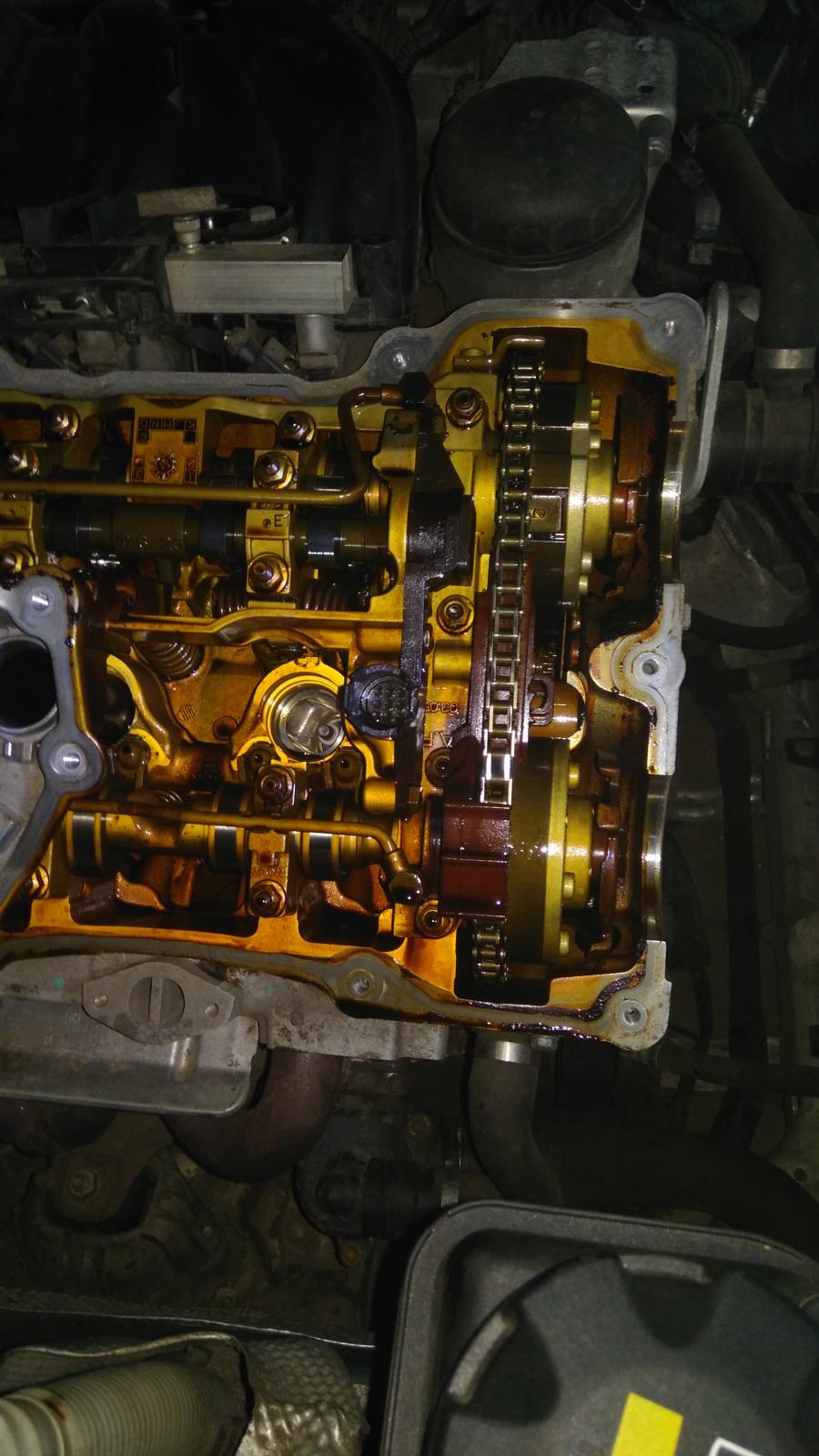

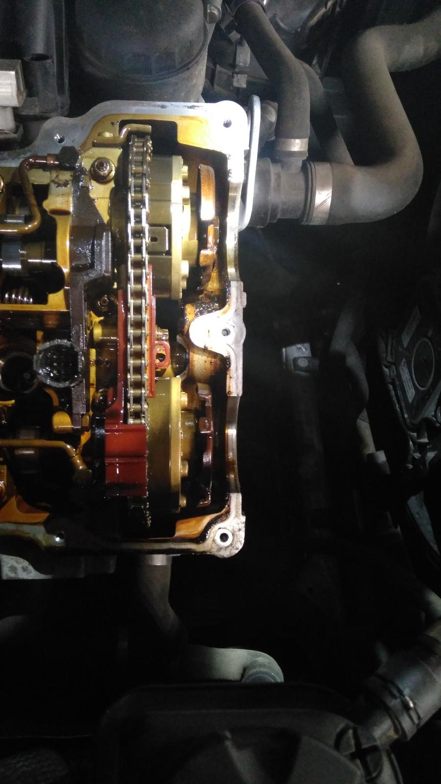

Вот фото, плюс фото клапанной крышки
10-13 тысяч явно много даже для Castrol EDGE 0w-40. Мотор то "знаменит". Я бы лил только полнозольник и на 5 ну максимум 7 тысяч. И промывка ИМХО не помешала бы.
Был у меня такой мотор в e90. Ездил так же на эджах. Продал другу. Тот доездил до 60-70 и продал другому общему другу-маньяку. Который просто ради интереса разобрал мотор. Мотор был наичистейший. Когда сказал что масло было Castrol EDGE 0w-40 а топливо BP 95 Ultimate, он конкретно впечатлился))))
Изменено пользователем c400
Не ожидал, что в таких условиях там может не только лак, но и шлам появиться. Подозреваю, esp не выдержал режима жёстких пробок (прожарка). ИМХО, EDGE максимум залачил бы
Лак кстати пальцем спокойно стирался
Золотой двигатель
Возможно тогда LM 1990 и короткие интервалы постеменно отмоют желтизну и черноту.
Большие интервалы.
Сократи до 6000-7000 км.
Переходи на время отмывки на высокощелочные http://www.oil-club.ru/forum/topic/28813-motrio-ultra-oil-5w-30-svezhee/ либо http://www.oil-club.ru/forum/topic/17294-lukojl-lyuks-sinteticheskoe-5w-30-svezhee/
грязненько))))
Видимо масла не выдерживают теплонагруженность такую, может есть смысл поставить холодный термостат и изменит алгоритм работы вентиляторов?
Обоснуй!
Эх Кастрол... ;)  как много в этом слове букв для мотора бедного слилось.... я в нем даже не сомневался никогда- а этот мотор очередное тому подтверждение.)
